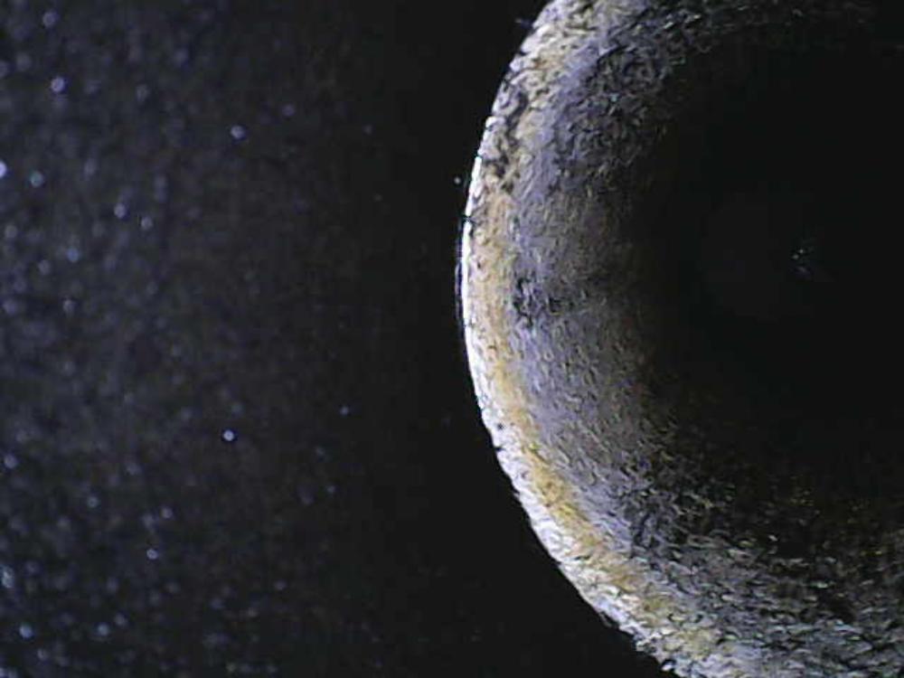

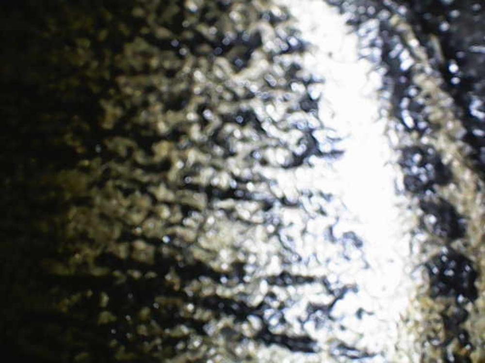

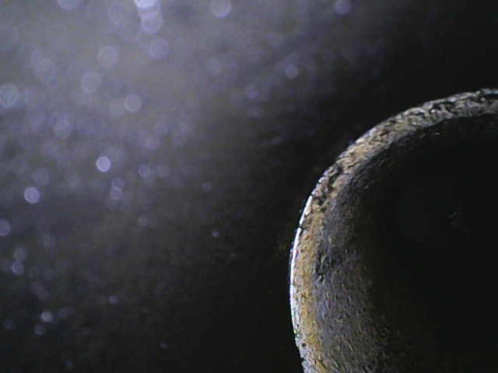

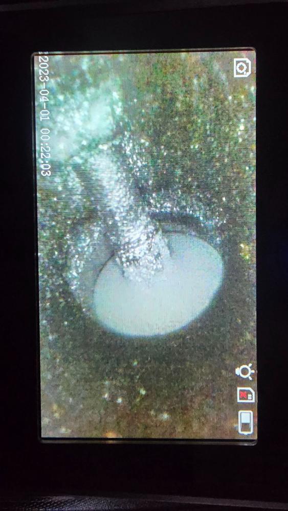

Tak fotkou svíček se nepochlubím
, ale víc mě trápí jiná fotka... Už jsem v minulosti vyzkoušel plno chemie, jak do nádrže BG, vif, millers atd), tak po částečné demontáži sání i různé pěny (carbon x a jiné). Myslím, že zřejmě pomůže už jen mechanické čištění....třeba to pískování skořápkami...už jste to někdo vyzkoušel?

Skořápky
pak dej vědět, kde to dělají
