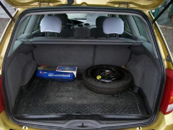

Rezervu jsem si koupil malou dojezdovku, kterou budto uchytim do kufru viz obrazek, nebo ji uchytim k zadni stene od sedacky nastojato - zabira tak nejmin mista, ale trosku vykukuje za operkou hlavy, ve vyhledu dozadu ale prekazi minimalne...

Ted uz rozmery znam, tusim, ze nejvetsi mozna nadrz je 630x225, objem cca 53 litru, z bezpecnostnich duvodu natankujes do ni zhruba 80% objemu, tedy nejakych 43litru plynu.

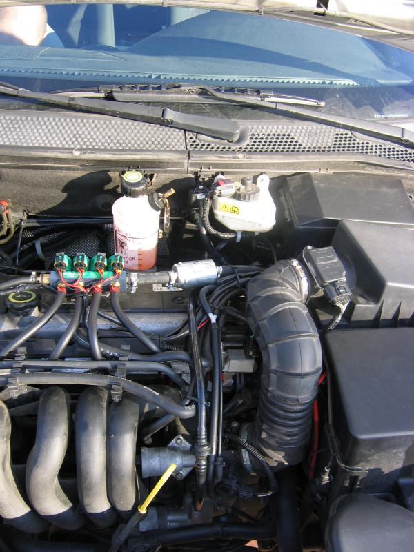

Tak chlopi,
jeste jsem to nedelal, tak doufam, ze se mi to povede...
Tady jsou fotky vstriku na motoru, pak flash lube a pak moje reseni prekryti toroida puvodnim upravenym vikem od rezervy.
Treba tip pro ty z vas, ktere si taky daji toroida a bude je tocit prazdne misto kolem nej.

- viko rezervy upravene na toroida
v tom vyříznutém prostoru byl takový prolis, kvůli kterému nešlo víko dovřít. Dá se to vyříznout normálně ulamovacím řezákem, je to z plastu. - IMG_0128.JPG (32.94 KiB) Zobrazeno 7572 x
