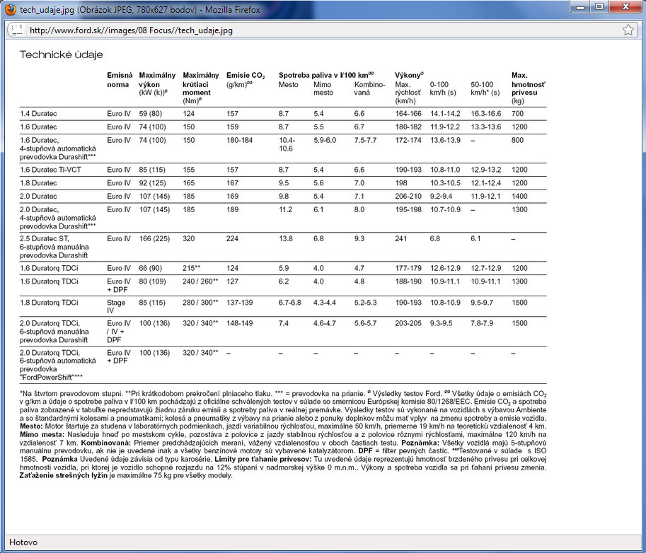

Malo by to na kratku dobu zdvihnut plniaci tlak az na 1.5 baru, standardne je 1.3 baru. Prave s touto vecou mam pravdepodobne problem - moje turbo bez problemov natlaci ten 1.5 baru, ale podla grafov z diagnostiky je to maximalne na 1 sekundu. Osobne si myslim, ze by to malo byt na dlhsie. Kolko to ma byt mi zatial nevedel nikto povedat s absolutnou istotou. Vysledny efekt je v mojom pripade zvysenie krutiaku o 20 Nm v pasme od 2000 do 2500 rpm. Ze by to bolo nejak extremne citit sa povedat neda, no aj ked je to na tu sekundu, postacuje to na zahrabanie na dvojke aj na suchom asfalte behom normalnej jazdy, nie iba pri rozbiehani z nulovej rychlosti.

Podla dokladu priamo z Fordu OverBoost ma aj 66kW verzia. V tabulke je krutiak oznaceny dvoma hviezdickami, co je vysvetlene ako OB, na ostatnych TDCI su ale 2 udaje. Take neviem, ako tomu rozumiet. Technicky tomu nic nebrani. Jednoducho wastegate ostane zatvoreny az do 1.5 baru, otvori az potom.

Já bych řekl, že ta 1.6 66kw nemá overboost, protože tam je jeden údaj ikdyž tam jsou ty dvě hvězdičky, tak se spíš někdo spletl

Fakt neviem. Technicky sa to zrealizovat da.
