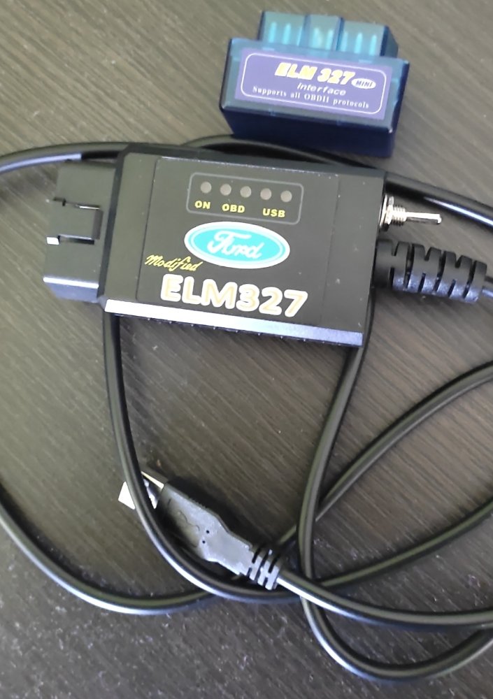

Ps: mam jen tyhle ELMka na měření
EGR - zaslepení
- Jason378
- Příspěvky: 72
- Registrován: 22.07.2019 22:06
Re: EGR - zaslepení
Ahoj, tak jsem to byl projet a vypadato ze je po problemu
. Pri zarazeni 2 rychlostniho stupne, je citit jak turbo zabira od spoda a mate chut tomu nalozit. Znatelne lepsi pocit z rízení jako kdybych ridil jine auto
maximalni spokojenost!!! Tak uvidime jak dlouho to vydrzi
a jeste k tem vstrikum muzete mi doporucit nejaky sofrware ktery mi ukaze hodnoty vsech vstriku? Dekuji vsem za pomoc

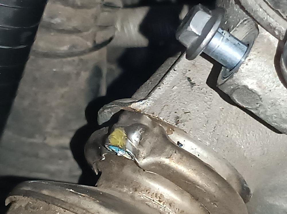

Ahoj, zaslepky jsou z nerezu 1,5mm a udelane podle tesneni co je na prirube. auto jede opravdu lepe, zadne debilni cukani v nizkych otáčkách. Vzdycky kdyz jsem se chtěl vyhnout cukani tak jsem musel pridat plyn abych sel s otackama nad 2 000. Jinak se startovanim jsem nikdy nemel problemy, vzdycky na drnc. Jen v zime delam, ze necham zhavici svicky 2x nazhavit a pak startuji. VIF znam, to jsou nase aditiva, ale ja spis obcas koupim tyhle, ale jestli funguji kdo vi

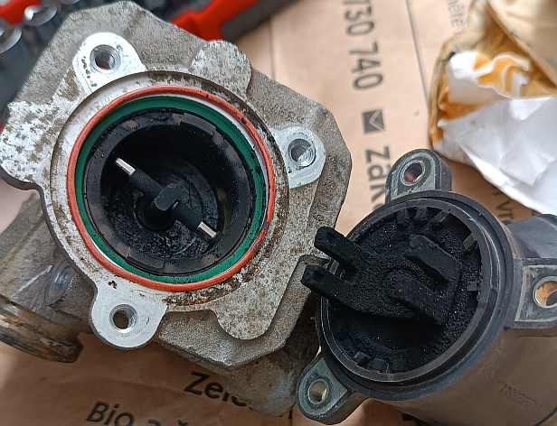

Na jaře , kdy jsem řešil na connectu podfoukle těsnění pod hlavou. Jsem kompletně vyčistil sání s EGRem. Ale posledních 14 dnů se mnou EGR hrál hledej babu
. EGR mám zaslepený 2x, mezi turbem a EGR chladičem a do samotného EGRu. Začalo svítit ozubené kolo a někdy i chyba motoru (ani jednou to nepadlo do nouzaku) . Převážně kód P0490 a k tomu občas i P141A. Opakovaně jsem EGR rozebral a zkontroloval mechanicky OK, promazal teflonovím olejem a furt stejné. Mechanicky otevíral lehce. Zkontroloval jsem i konektor a drátky vše OK. Elektrické ovládání EGRu bylo opticky OK. Koupil jsem nové řízení EGRu a chyby se opakovali. Takže i elektricky je OK. Potom jsem to řešil radikálně, tu osičku EGRu kterou otáčí motorek přes převod, jsem odstranil a je klid.

Tak díky, odklapnuto, staženo, odšroubováno, rozebráno, vyčištěno sprayem na Trubo/ EGR. Šlo to čistit jako nic, trošku to bylo locklý- snaha rukou nepomohla, ale teď je to super. Větší sranda je při vracení, 2x mi upadlo to kovové těsnění do motoru a lovení bylo nezábavné. Zaslepování jsem ani neplánoval, u mě by to stejně asi nedělalo dobrotu. Ale- chvilku to jezdilo s odpojeným EGR konektorem a jen to na palubku hodilo pečený kuře, ale jinak se nic nedělo. Forscan Lite házel tuším nízký (nebo vysoký ) signál.
