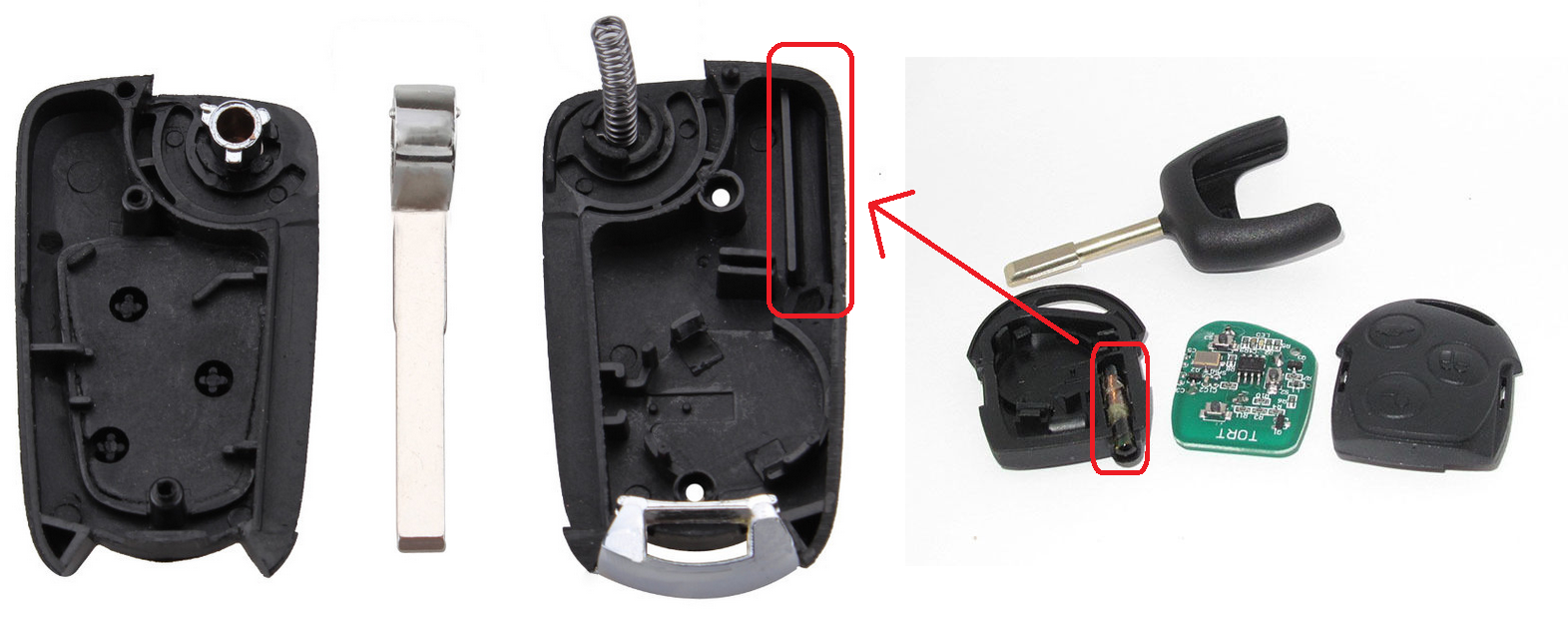

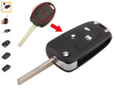

Ak by si mal v poriadku vnutro, staci ho prelozit do tohoto(4USD).
Ale doporucoval by som kompletnu klasicku skladacku, momentalne som nasiel najlacnejsie za 13,41USD TU.
