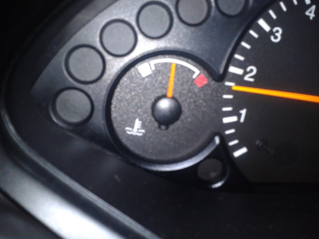

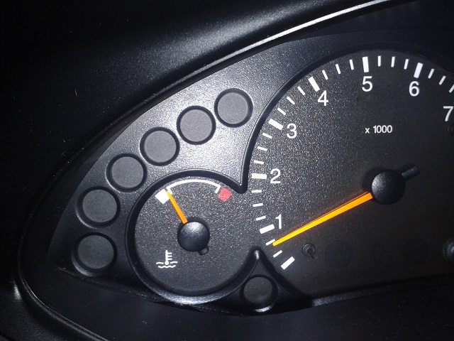

No rano sem si to rozmyslel radsi hrkat autem v 5:10 pod oknama kdyz je vsude kolem klidLUKAŠ píše:Ja si snad rano privstanu a pujdu to vyzkouset - me to neda spat pak sem dam na co jsem prisel
Ale vcera sem stal v nakle od rana do vecera venku 6°C
Prisel sem nastartoval jsem v 19:13 prisel sem do auta v 19:30 a ja magor nechal ventilator na okna a nohy na stupni 1
Pak jsem vyjel zavrel branu a jel pomalu na 3ku tak 2km pak jsem jel normalne do tech 80km/h a za 3 km jsem mel teplotu OK takze cert vi..
Ale verim ze se to na volnobech musi dostat aspon do pulky ta raficka po 30minutach to zkusim v utery rano pokud nebude 10 nad nulou

Nemám to vyzkoušené, ale nemyslím, že se TDCi dostane po 30 min. volnoběhu na 1/2 teploměru.
A pokud by se tím mělo ještě rozmrazovat okno a pouštět tedy ventilátor, tak to bude horší.
Navíc tomu motoru to moc ku prospěchu asi nebude.
Technická: je opravdu nutné, aby fotka teploměru, kde nejde vůbec o detaily- měla velikost přes 1 mega?
