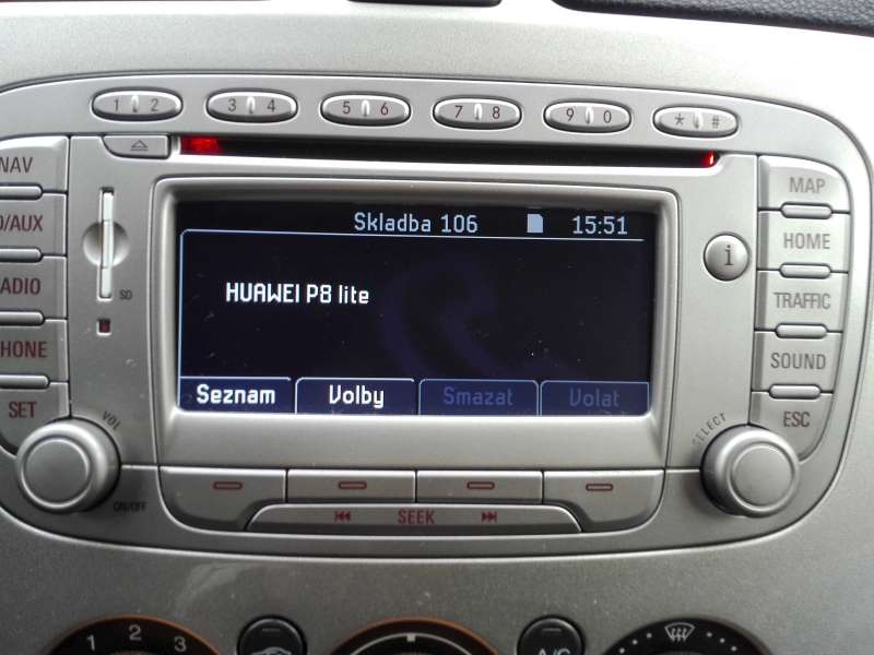

Re: Original bluetooth handsfree
Tak už taky bluetoothuju
Sice teda zatím s mikrofonem ze superba 3 ale funguje to velmi dobře

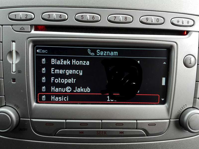

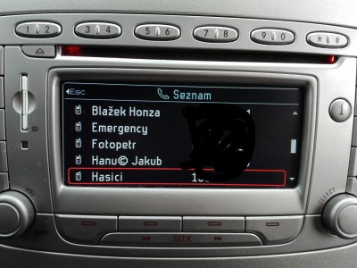

Jak vypadá menu, když rozklikneš ten seznam? A jaký máš BT modula s jakým SW? Já teď používám 7S7T-19G488-AE a ten mi neumí zobrazit nepřijaté hovory

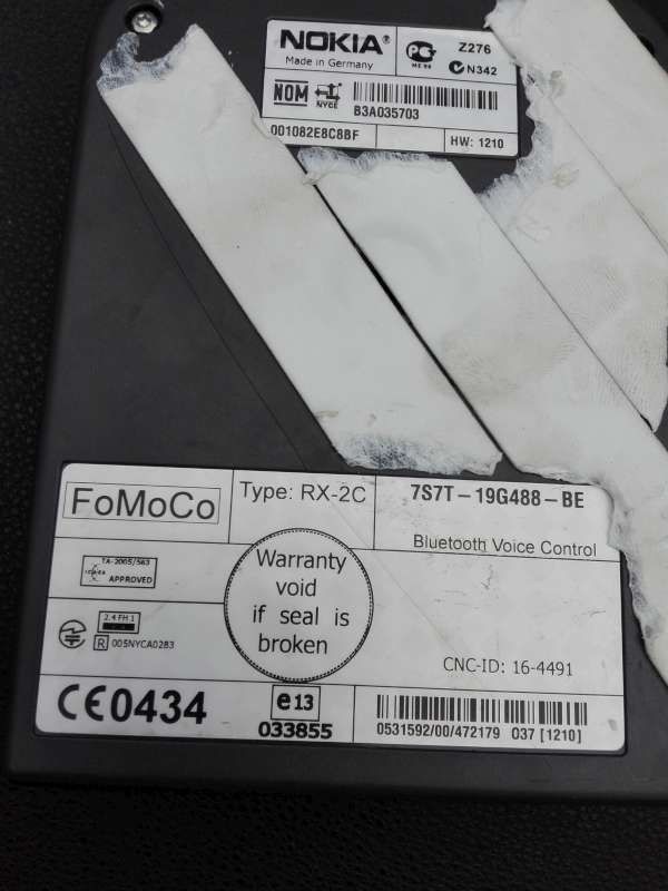

Sw najdu na jednotce nebo se musí přes diagnostiku?
- Příspěvky: 25226
nalepka na BTmodulu postaci
Nálepka z modulu. Co je sw?
Takhle mám seznam. Zmeskany hovory nejsou vidět.
- Příspěvky: 25226
7S7T-19G488-BE ... mas to same co Petr, jen v nemcine
