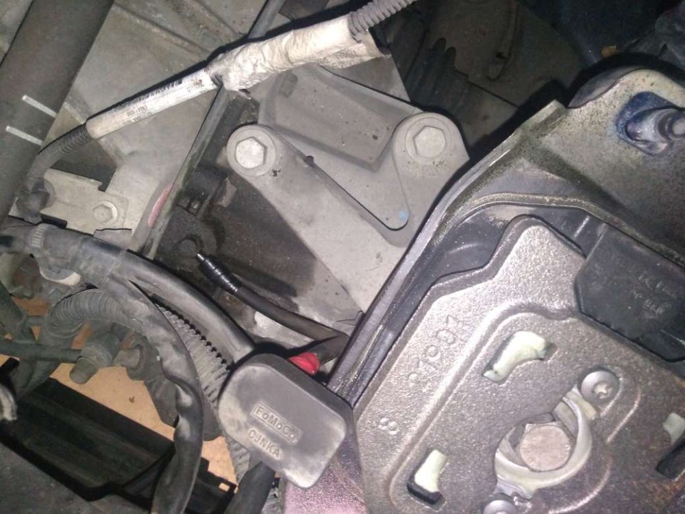

Smysl je v tom, aby ohřívající se převodovka nevystřelila těsnění ( olej při zahřívání zvyšuje objem, pokud by nebylo odvětrání, stoupnul by v převodovce po ohřátí tlak).
Takto "stlačený" vzduch převodovka skrze odvětrání "odfoukne" a po zchladnutí převodovky si jej zase nasaje zpět.
Ta krabička na konci hadičky u držáku baterie obsahuje nejspíš nějaký jednoduchý (pěnový) filtr, aby odvětrání nenasavalo prach nebo vodu a zároveň aby zachytil olejovou mlhu z odvětrání.
Jinak ano, znám převodovky, které mají odvětrání jen prostou dírkou, ale ty taky mají mj. předepsán interval výměny oleje.

Re: Silentblok motoru
Tak díky za vyčerpavajíci informaci.
Spodek převodovky mám od oleje , to by mohla být příčina tý prasklý hadičky ne? Podle tý fotky je vidět že se tam nějaký olej dostal.
Jestli myslíš "spodkem převodovky" její horní část, odkud je vyvedené odvětrání, tak příčinou zaolejovani v tomto místě může skutečně být děravá / prasklá hadička...
Ne myslím spodní část. Všiml jsem si toho jak jsem byl pod autem když jsem měnil silentblok.
