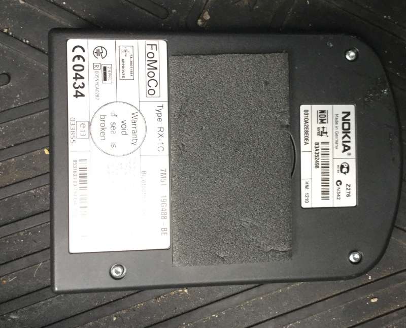

Viz foto

Re: Original bluetooth handsfree
BTmodul 7xxx se pouzival s NX v mondeu, nevidim duvod, proc by to nemelo fungovat ... zacni tim, ze mikrofon zapojis tak, jak ma byt, tj. nejdrive do navigace a odtud do BTmodulu (muze tam byt nejaka kontrola)
Hanndfree de bez problému, ale hlasové ovládání ne,vše připojené z výroby i kontrolováno,se Sony šlo vše.
U NX, pokud se nepletu, zajistuje hlasove ovladani primo to radio/navi NX, ne BT modul, jako v pripade Sony radia.
Chci se zeptat mám Denso navigaci. Telefon Samsung S6.
Spárování funguje normálně, HF funguje bez problémů, pouze se mi nezobrazuje jméno na displeji, jen číslo.
Nevíte někdo co s tím? Je potřeba mít nějakou aplikaci v telefonu?
potrebujes novejsi fw v BTmodulu, ale s tim si asi pak neporadi denso

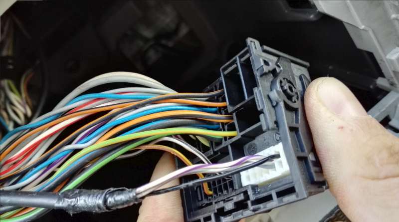

Ahojte.
Myslite si že by som mohol mat v aute niekde schovaný 54pin konektor? Mam totiž FF2 po FL v Titániu a podla VIN vyšlo auto zo závodu bez Audia. Kúpil som ho s pred FL rádiom SONY 132 (Moc sa mi tam nehodí a začína nejak blbnúť..). Uvažujem o možnosti dať tam nejaké po FL rádio + BT modul. Napadlo ma že by tam mohol byť niekde 54 pin konektor, pretože mi nefunguje AUX a ked som meral kábel medzi konektorom AUX v kastlíku a konektorom rádia, tak sa to tvári ako keby všetky tri vodiče boli niekde uplne prerušené (v 54pin konektore). Kábel z kastlíka sa stráca niekde vo zväzku kablov..
Quadlock konektor mam osadený takto:

Re: Original bluetooth handsfree + voice control
To skôr vyzerá, že máš/mal si na ten AUX dobastlené nejaké neorigo handsfree. Ak tam 54pin konektor predsa len máš, tak on nebude niekde šialene schovaný, vyber rádio a pohladaj, nie je to malý konektor, takže ho zbadáš isto niekde pripevnený. Istotne si mal auto pôvodom bez rádia? To je na Titanium dosť neobvyklé, nemáš vo výpise výbavy len "bez prípravy na rádio"? - to je totiž niečo iné
Ešte skusim rozobrať A stlpik. Mam tam predprípravu na mikrofon a zdá sa mi že kabel pokračuje zo šedého konektoru aj dalej pod palubovku (neodfotil som to ked somto mal rozobrate
). Skontrolujem kde končí ten kábel a uvidime či tam mam 54pin konektor.
No tak to je ozaj celkom divná výbava na to že to má byť Titanium. Sada ICE je práve nejaká verzia rádia s ktorou to vyšlo z fabriky. Asi nikdy som nevidel auto bez aspoň základnej CD6000ky, po-FL Focus 2 už vôbec nie.
Tie repro si tam dorábal tiež ty? Či si ich len našiel že sú tam spolu s terajším rádiom?
Inak ale stále platí, čo som písal vyššie - ten AUX tam vyzerá že bol na niečo napojený - to omotanie páskou tam neni len tak, preto ti zrejme nefunguje ten jack, bude tam spravená možno nejaká "odbočka", ktorá bola pôvodne osadená a teraz už nie je.
Vieš o pôvode auta niečo? To, že tam naschvál nie je to rádio mi evokuje či to auto nebolo nejako špeciálne používané a pred predajom len dorobené na "origo" použitím staršieho Sony-čka a nejakých reprákov.
