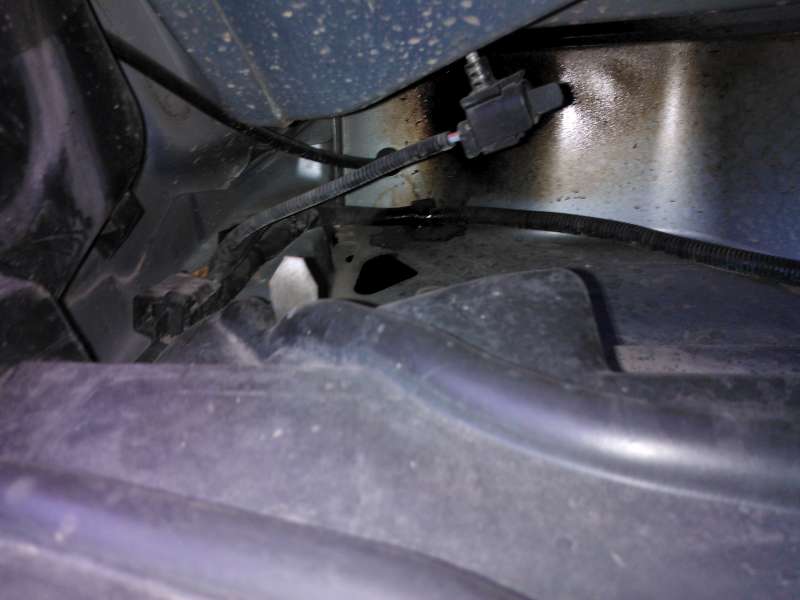

Hoj, už podruhé za 14 dní mě praskla pojistka na přední sklo, část u řidiče, kde můžu vykoumat jestli se jedná o nějaký zkrat nebo něco takového?
Zrovna to jsou ty nejdražší pojistky, u forda asi 220 kč za kus, takové ty zelené větší...
Dík za pomoc

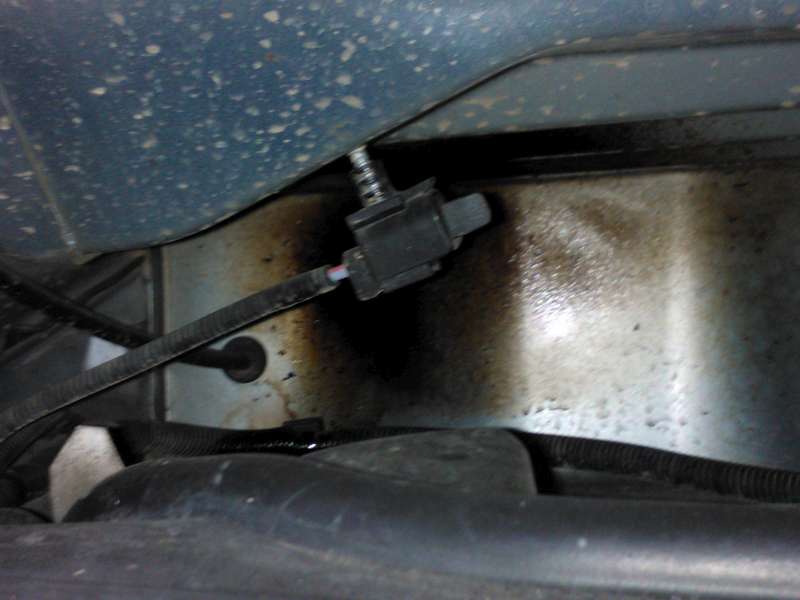

Re: Vyhřívání čelního okna
zkontroluj si levy spodni roh skla, kde do nej vede konektor s +12V, zda tam neni nejaka oderka/prasklina, ktera by Ti na nerovnostech probijela

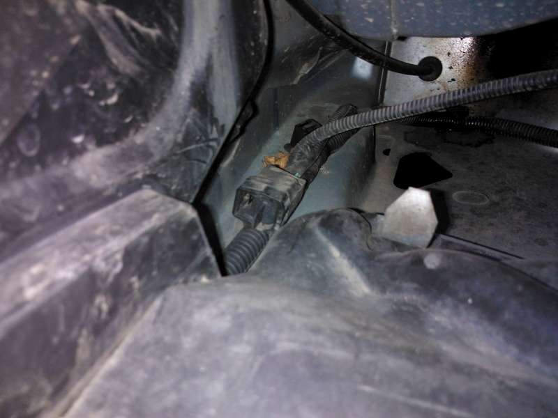

ten vede pod takovým tím těsněním?

- Příspěvky: 25228
zeleny krouzek

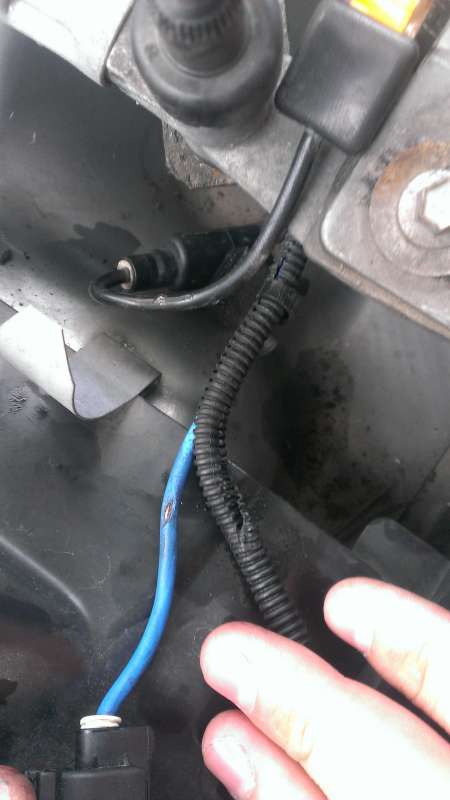

Takže díky za radu, nejspíše vyřešeno
byl prodřený kabel a nejspíš se dotýkal karoserie.. ješte to budu muset vysledovat, jestli zase nepraskne pojistka... drátky z toho nelezly, takže postříkáno sprejem na kontakty aby se vytěsnila vlhkost a omotáno páskou..
Teď abych prošel všechny dráty v husích krkách, jestli nebudou taky načnuté.

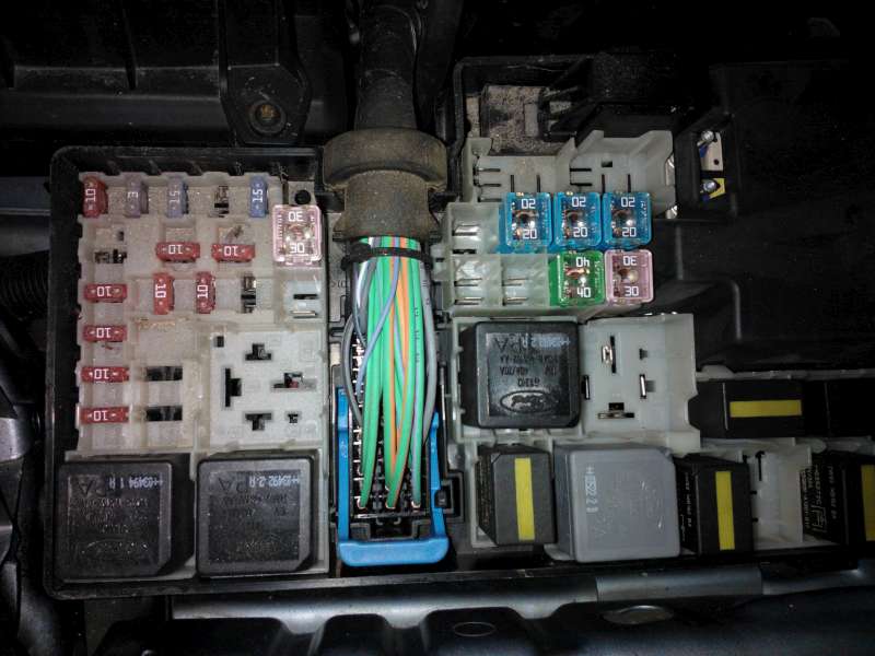

Ahoj chci se zeptat jestli jsou tohle konektory pro vyhřívání čelního okna?
Jiné konektory jsem nenašel.Počet mi souhlasí tak doufám že jsou to oni.
Díky
Díky

- Příspěvky: 25228
Vypada to, ze ano ... staci kouknout, jestli mas patice na pojistky, pak tam konektory 100% jsou.
