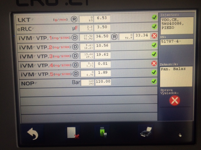

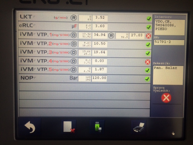

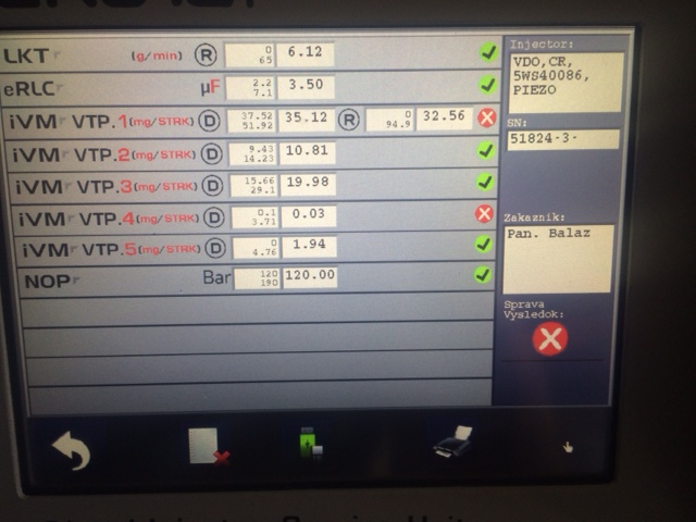

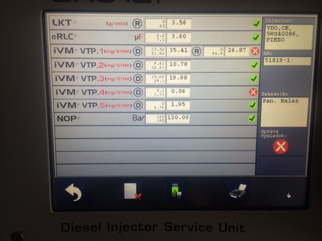

Zdravim
bol som na teste vstrekovacov a v servise mi povedali ze by som mal vsetky 4 vymenit. Mozem poprosit o nazor ci je nutne ich vymenit.
Posielam aj protokoly.

Příspěvek od phofy » 28.10.2014 12:40
Jaký máš projevy těch vstřikovačů?

Příspěvek od klingy » 28.10.2014 14:10
Auto taha v poriadku, jediny problem je ze vypusta cierny dym. Bol som v servise a skotrolovali mi ci niekde nechym vzduch ale vsetko ok. Najviac ak sa pohynam v jednotke, stale to vypusti taky oblak, aj ked idem velmi pomaly. A potom pri kazdej sviznej akceleracii.

Příspěvek od phofy » 29.10.2014 10:58
A co vaha vzduchu? Zkousel nekdo z ni nacist nejaky hodnoty? A jak ti delali test tech vstrikovacu, meli je vyndany?

klingy
Příspěvky: 22
Re: Výměna vstřikovačů a čerpadla - věci okolo
Příspěvek od klingy » 29.10.2014 18:23
Vstrekovace vybrali a testovali kazdy samostatne. Co sa tyka vahy vzduchu tak to netusim ci to kontrolovali. :(
