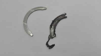

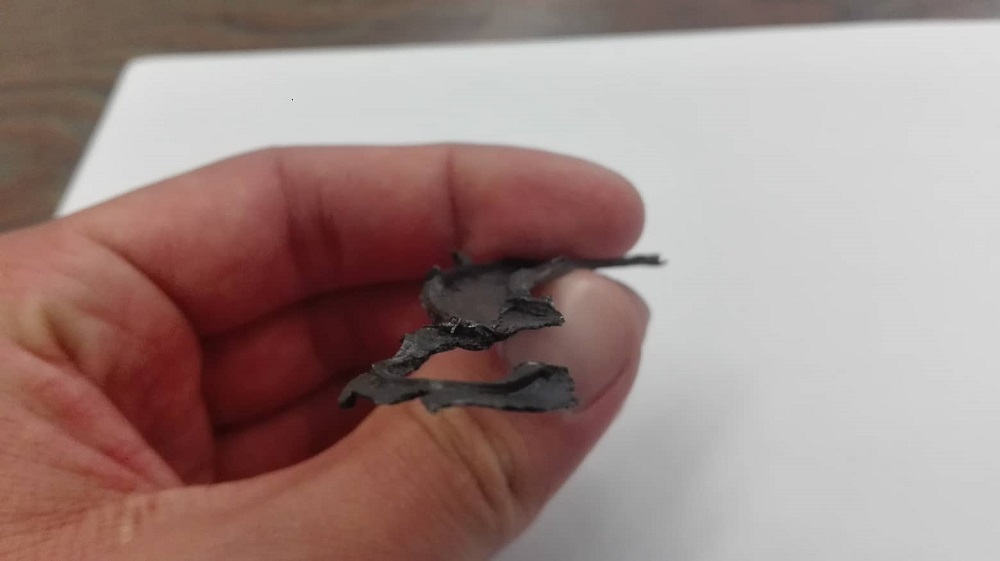

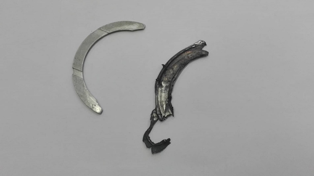

Budu pokračovat - axiální vůle, uvolněná karbonová úsada?
- Příspěvky: 13666
Re: Rozvody nafta 2004-2010
Neviem ci 1.8 ma plno-prietokovy filter. Ak ano, tak usada to nebude. Ak nema, moze to byt nejakou necistotou - je to vlastne zapchany olejovy kanal. No aj tak do spodku motora idu relativne siroke a kratke kanaly rovno od cerpadla. Skor by to vadilo hore na vacke. Alebo obstrek piestu.
Axialna vola nevznikne len tak. A ze by vynicila jedno lozisko az tak ako na fotke, a ostatne ok? To sa mi nevidi. Aj ostatne by predsa museli byt vydrane aspon trochu.
Naposledy upravil(a) stano. dne 02.10.2018 08:45, celkem upraveno 1 x.
hladina oleja pravidelne kontrolovaná, bola v stanovenom rozmedzí, ako myslíš to že do nej mlátila klukovka to nerozumiem ...
axiálna vôľa pri 138 000 km?? karbonova usada? sypem do toho iba premiove palivo, a pri toľkych kilometroch malo pravdepodobne
stále som toho názoru, že pri výmene rozvodov v servise museli nechať nejaký bordel v olejovom systéme
Ktore lozisko to bolo? Pri remenici? Ze by mlatil do remenice, lebo nesla dolu? Tak ho poskodil?
od remenice, skor akokeby ju nabijali
Staci, ze do nej akokolvek trieskali. Mozno aj pri povolovani srobu. A ked sa lozisko uz trochu poskodilo, ma to rychly spad.

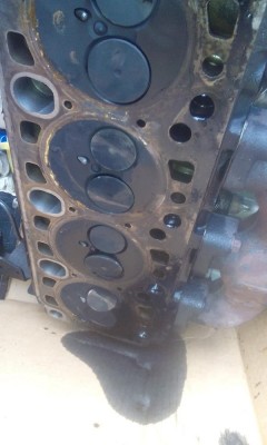

Ahoj, před 14 dny se mi potkali ventyli na mém pracovním Transit Connectu 1.8 TDCI r.v. 2010. Měl najeto 138 600 km a ještě o týden dříve jsem se informoval ve Fordu, kdy měnit rozvody. Podle WINu, je výměna po 250 000 km nebo 10 let. A právě příští rok by to bylo 10 let! Upozornili mě, že to má dole ještě jeden řemen v kazetě, v olejové lázni. Prej do roku 2007 je dole řetěz a od 2008 je dole řemen a mám si dát pozor ! jaký tam leju olej, musí prej splňovat specifikaci Ford ! když tam naleju jiný olej 5 W 30 který nesplňuje specifikace Ford. Hrozí, že ten řemen ztvrdne a popraská a přetrhne se ! Prej už tam měli takové 3 motory na opravu. Já jsem tam loni měnil olej a dal jsem tam Castrol MAGNATEC STOP-START 5W30 A5, Ford WSS-M2C913-C, specifikace: Ford WSS-M2C913-D. Loni jsem auto dovezl z Německa. A byl servisovanej ve Fordu, jen poslední dva roky ne,nejezdilo se s nim, pouze 5000 km. Ventyli jsou škaredě ohnuté a dva písty jsou prasklé
A přitom ten horní řemen řemen byl ještě OK Origo Ford..
Co tam bylo předtím za olej nevím, filtr byl ford ale mohli vyměnit jen olej a nechat starý filtr, když s tím ujeli pouze 5000 km..
Nějak se mi nechce věřit, že má dodávka za stejnou dobu provozu najeto polovinu mého osobáku. Umím si představit průběžně stáčet tachometr, například kvůli záruce. Nebo za dva roky najet 100 tis.
Tahle oprava bude drahá. A silně pochybuju, že za to může (jen) nevhodný olej.
To oscaar , uz jsem videl i ohlou kliku u 1.8 co narazily ventily prasknul pist . Krom kliky byl vystiply blok
