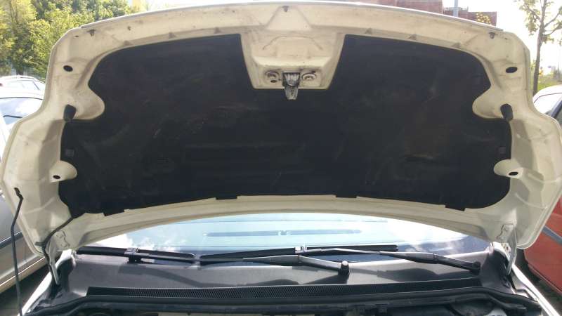

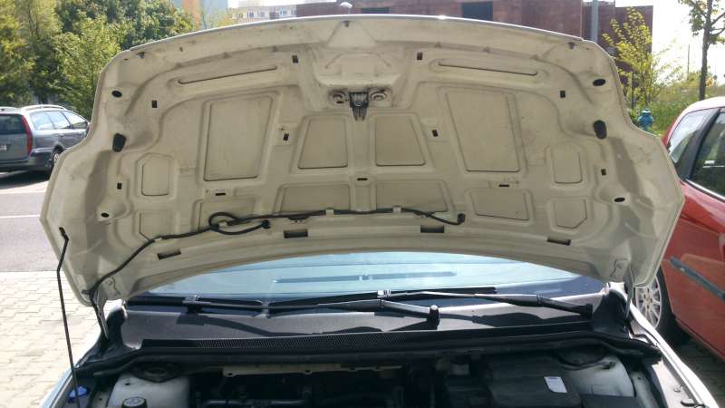

Totok fakt nevím jestli něco utlumí, ale za pět set, no neber to...
Aspoň to líp vypadá, když už nic
