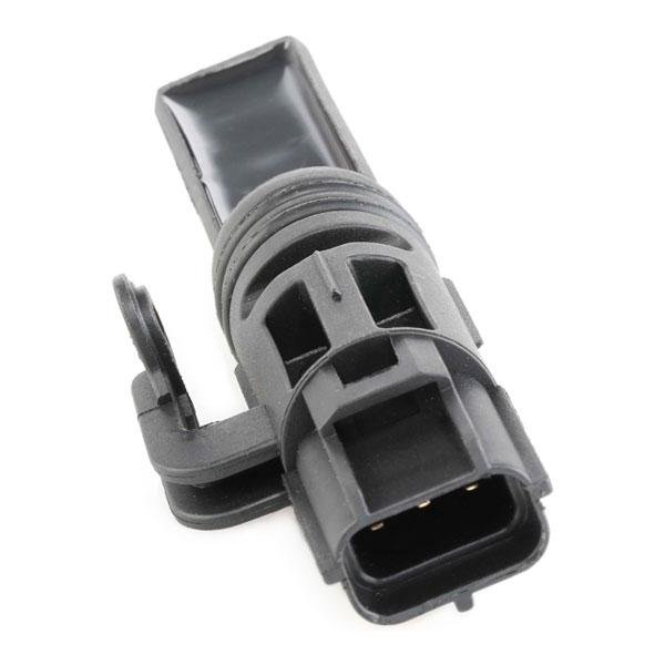

A nevíte prosím kde se senzor rychlosti nachází ?
Děkuji za odpověď.
Děkuji za odpověď.
- Marlosk
- Příspěvky: 216
- Registrován: 18.10.2020 08:40
Re: Nefunkční ESP
Přehled senzorů je zde, aspoň pro klasickou 1.6ku, ostatní asi podobně:
viewtopic.php?f=197&t=13442
