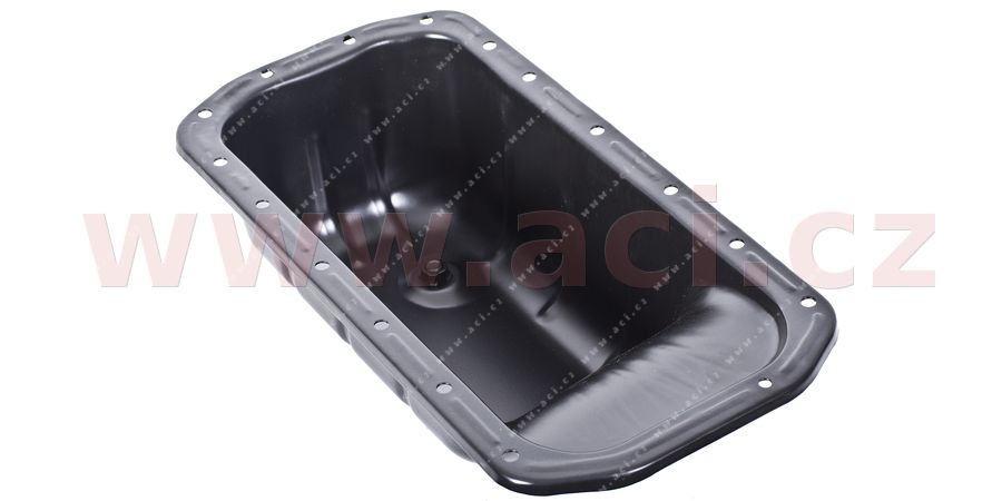

spark187 píše:To s tou vanou nemá jen Ford co jsem se díval.
Len používaj olej ktorý predpisuje výrobca a nebudeš mať žiaden problém. Je potrebné dbať na dodržiavanie predpísaných intervalov a chodiť s autom na servisné prehliadky tam, kde tomu rozumejú.
PS: Najhoršie je na tom to, že V12 má na tomto a iných fórach prechodný pobyt a hneď ako prídu podobné otázky, ako prvý balamutí ľudí na základe svojich dlhoročných skúsenosti a vývoja. Bol by som zvedavý ako by svoje tvrdenia obhájil, ak by niekomu spôsobil škodu a ten by ho za to žaloval.
Jj to je pravda, viděl jsem to na více motorech převážně francouskýho původu, i na benzinech.
Nic to nemění na tom, že toto samoúčelný řešení výpustnýho šroubu má za úkol zabránit vypuštění celé olejové náplně a tím regulovat životnost hlavně dieslovýho motoru, kde se do oleje dostává víc sazí.
spark187
Příspěvky: 181
Registrován: 19.04.2013 15:35
Re: olej do motoru 1,6tdci
Příspěvek od spark187 » 10.05.2014 19:33
Za prvé je to tvarovaní vany, a za druhé je otázka jak moc ovlivní ta trocha oleje co tam zůstane životnost dílu které jsou v kontaktu s olejem. Přece je před tím ještě filtr, a navíc když se to každej rok zředí novým olejem a vymění se filtr tak to nemůže mít zásadní vliv toť můj názor.

Jde o to, že když je vana řešená správně a olej necháš při každý výměně 15 - 20 minut vykapávat, tak nová náplň začíná černat podstatně později. I u dieslu je olej prvních cca 1500 km celkem čistej. U těchto motorů ale výrobce možnost nechat olej důkladně vykapat sabotoval přímo ve fabrice - část oleje s největším kalem v motoru prostě zůstává. Vsadím se, že olej máš jako botu po prvních 10 km jízdy po výměně oleje.

Tak není problém si udělat z kovové trubičky háček a přes odsávačku tu trošku odsát.

Uz viackrat som Ti medzi riadkami pisal, aby si nevrtal do toho, comu nerozumies. Preco si mam zasierat DPF rychlejsie olejom, ktory tvori viac nespalitelnych pevnych castic, ako olejom, ktory ich tolko netvori ? Co mi odpises na toto ? Dalej preco mam pouzivat olej, ktory pri prevadzkovej teplote 130 stupnov tvori viac uhlikovych spalitelnych castic a teda DPF musi byt regenerovany castejsie, ako olej, ktory ich pri rovnakej teplote tvori menej, pretoze je tepelne stabilnejsi ? A z x merani vyplynulo, ze 1.6HDI nadmerne ohrieva olej vdaka pochybnej konstrukcii, co tu uz bolo x krat rozoberane (mala napln, absencia ucinneho chladica oleja, chybna konstrukcia vypustu olejovej vane, chybny layout agregatu atd.). Ked to teda dam dokopy, tak :
1. najlepsi olej pre motory s DPF je ten, co ma ACEA C1 resp. C4, potom C2 resp. C3, olej Formula F nema ziadnu specifikaciu C a ma sa liat do motorov s DPF (!!!)
2. najlepsi olej pre DV6 je ten, ktory je odolny voci vysokym teplotam. Kedze je nespochybnitelne, ze 5W-40 je na tom tepelne lepsie ako 5W-30, tak pouzitie 5W-40 je logicky uprednostnene.
Podciarknute a zratane, pre DV6 by bol najlepsi 5W-40 ACEA C1 C4. Bohuzial taky som v ponuke nenasiel, vymena DPF je lacnejsia ako vymena turba, preto volim kompromis 5W-40 A3/B3/C2/C3. A to bohuzial origo fordacky olej nie je ani nahodou. Nesplna ani 1) ani 2). Kde teda majstri od Forda urobili chybu ???
