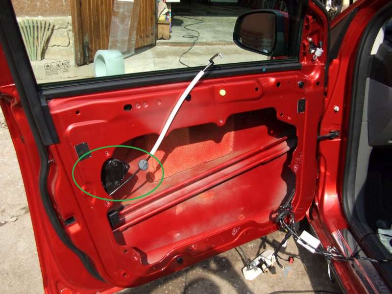

vie mi niekto povedat, k comu sluzi plast, ktory drzia tie tri plastove packy, ktore treba zatlacit dovnutra? ja som to zatlacil a polamalo sa to...takze to nemam teraz vobec prichytene a netusim na co ten plast sluzi...Quickie píše:motorček odmontovat dole
zelené šípky:
- tie tri čuplíky pretlačiť dovnútra ( potom sa už ale chujovo dávajú nazad)
- tú gumenu uchytku zvazku kablov a lanka otvarania dverí tiež
červene kružky:
tie filcove ovály odlepiť. za nimi sú skrutky ktoré treba povolit. Sú nimi zatiahnuté take dva držiaky v ktorých je osadene sklo.. nevyskrutkuj ale cele skrutky von, len ich povol![]()
ja som ich cele vybral von a potom ked som ich chcel osadiť, mal som plech namieste, skrutka mi spadla a musel som všetko zase rozoberať.. myslim že som to tu aj písal
inac davat dole ten tapec je des...a bez navodu davat dole aj ten plech je tiez des...odmontoval som srobky, zlomil packy a nakoniec nechal tak, lebo som nechcel rozmontovat stahovacku.
no co uz

neviem ci nemaju nieco spolocne so zamkom dverí.. uz si presne nepamatam ako to za plechom vyzeralo..
- solfan
- Příspěvky: 2982
no zatial vsetko funguje, takze neviem comu by to mohlo vadit.
kazdopadne ked som tie packy vtlacal dnu, tak sa to brutal jednoducho polamalo a neviem si predstavit, ako by sa to niekomuj inemu podarilo nepolamat
ale ak to ma nejaky dolezity vyznam, tak by som sa to nejak pokusil narvat spat do dier a prilepit.
aj ked neviem ako to robit, ked mam ten plech prisrobovany... a ked ho neprisrobujem (stahovacka ostane prisrobovana, tak neviem ci ten plast ma taku volu aby som ho tam pripevnil.
este dotraz: ked som odsroboval ten plech ale nechal prisrobovanu stahovacku, tak ten plech slo odtiahnut o par cm, je to ok, alebo ten plech ma byt napevno so stahovackou? okno funguje bez problemov...
dik moc.

tak som zbezne pozera "jak na to" a zistil som, ze tie packy sa vobec nemaju zatlacat dovnutra, ale maju sa vymontovat spolu s tym plechom.
zatial som ale neprisiel na to, co ten plast drzi, zatial nic nebucha ani nic neodpadlo. kazdopadne rozmontovat dvere obnasa odmontovanie skla, madla dveri a zamku. tak pozor na to
pridavam fotku (dik quickie), kde je vidno o com sa bavim...a ak by teda niekto vedel na co to je, nech napise

ty 3 cudliky drzi dverni zamek na plechu ... spravne bys totiz mel plech odmontovat i s dvernim zamkem ... pokud to nespojis zpatky, bude Ti plech o ten plast drncet - dej tam alepon oboustrannou lepici pasku nebo molitan

super, dik za odpoved.
takze to, ze som to nemam pripevnene na tom plechu nema vplyv na nejaku funkcnost? (uz som skusal madlo dveri a ta krytka, ktora je pri zamku mi prisla volna, tak som sa zlakol, ze uz to nedrzi kvoli tomu
zatial nic nedrnci...teda nic od toho plastu (ak by zacalo, tak to nejako vymyslim, to problem nebude, aj ked demontaz tapecu, hlavne tie packy, je v dnesnej dobe roznych technologii o drzku
mne nieco vrzga, puka, praska od dveri/palubky (neviem presne identifikovat) a pri otvarani mi celkom hodne vrzu dvere (skusal som mazat, nic nepomaha), kvoli tomu som chcel rozmontovat dvere a pozriet sa, ci nieco nenajdem (ale ked som chcel vybrat plech a neslo to - nevedel som, ze musim odmontovat stahovacku a ten plech bez odmontovanej stahovacky siel vybrat len asi o par cm - tak som to radsej nechal tak a s vrzanim sa asi naucim zit, lebo sa obavam, ze v servise mi nic nepomozu a bude to stat majland
ale ak by si vedel co s tym, tak k tebe kludne na drobny servis pridem

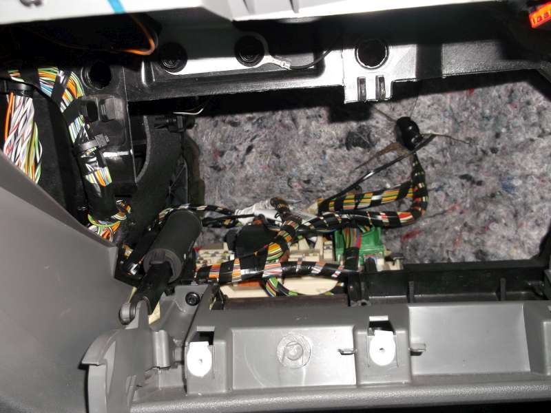

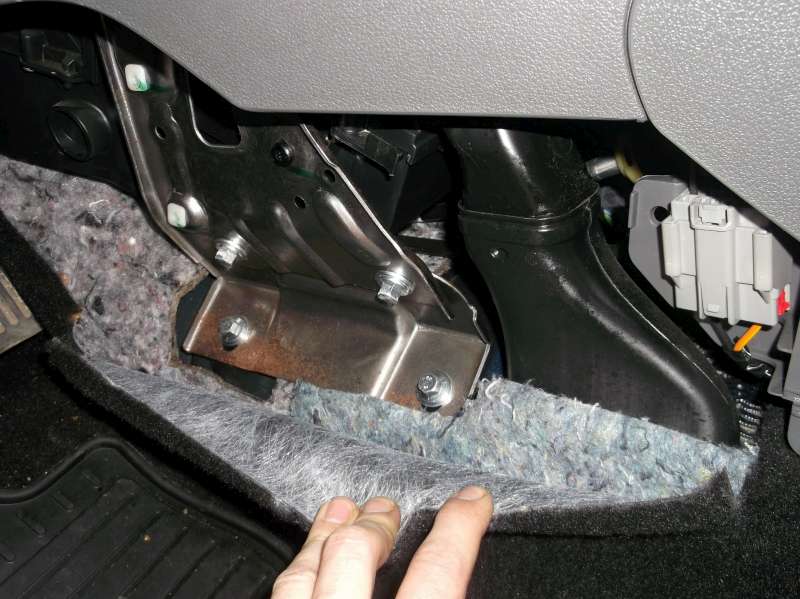

Cez vianoce som požičal auto rodičom na dovolenku a otec mi ho vrátil s tým, že to bola super jazda, ale posťažovali sa na hluk.
Dnes som menil peľový filter a pri tej príležitosti som vytrhal pár plastov a chcel som sa pozrieť ako vyzerá zvuková izolácie medzi kabínou a motorom. Prekvapilo ma čo som našiel. Z návodov ktoré som predtým videl som myslel, že na prepážke by mali byť holé plechy. Niekto tu dokonca popisoval, že dával penu až hore po sklo. Ja tam mám všade hrubú 2-3 centimetrovú deku.
Ja osobne si teraz neviem predstaviť ako by sa to dalo výrazne vylepšiť. Snáď len okolo tesnenia dverí a potom ešte pod stredovým tunelom. Ale tak to neverím, že by malo efekt. Má každý focus II takú izoláciu ako ten môj? Ak áno, tak potom ste ju strhli a vymenili? Alebo teda ako?

Jestli je to jako u mk1, tak nejvetsi hluk jde pres topeni, kapotu a podbehy... a s casti z toho nic neudelas :/
