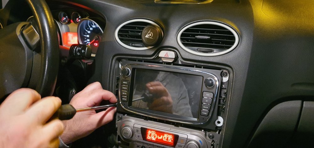

Výmena BLUETOOTh Radio
Příspěvek od zedol_si » 24.11.2020 17:10

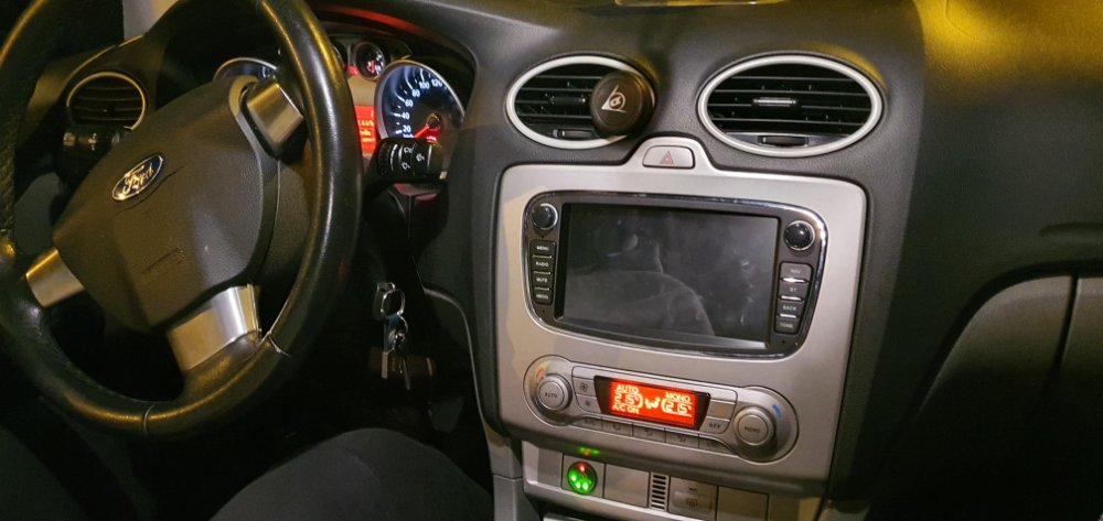

Potreboval by som poradiť. Mám focus 2010. Mal som tam original radio ale zacalo blbnut bluetooth a USB tak som ho vmyenil za druhe (pozri fotku).
Normalne som odpojíl stare a zapojil nove. No to nove nejde a ani stare uz. Stretol sa s tmy uz niekto? neviete co moze byt za problem? Diky moc

To je originál alebo android?
blackbox80
Příspěvky: 769
Registrován: 24.01.2020 17:38
Bydliště: Chrudim/PCE
Re: Výmena BLUETOOTh Radio
Příspěvek od blackbox80 » 24.11.2020 19:11
To bude určitě android za cca 100 babek :)
zedol_si
Příspěvky: 2
Registrován: 24.11.2020 16:54
Příspěvek od zedol_si » 25.11.2020 06:45
MajklHe píše: 24.11.2020 18:56 To je originál alebo android?
Je to Android

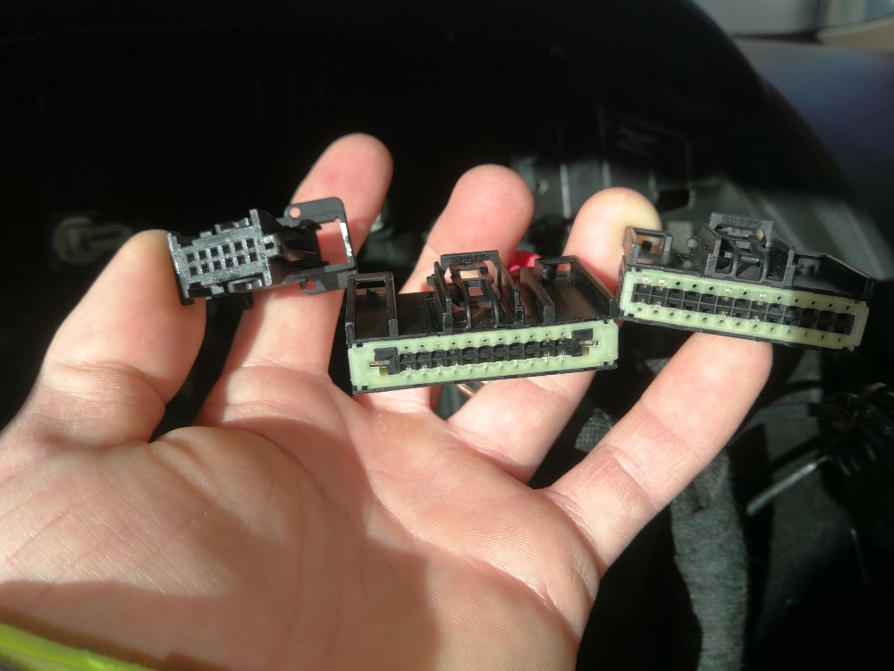

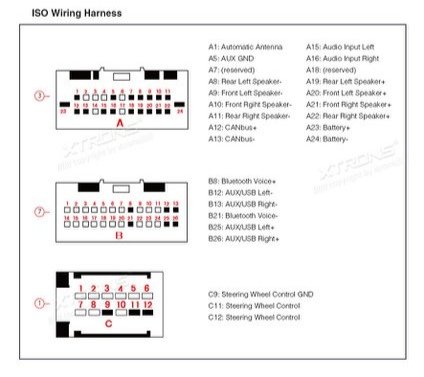

Prosim vas vedie kabel od podvolantovky na ovladanie radia do niektoreho z tri konektorov konektorov k radiu?
Ford Focus facelift mk3 2015
Příspěvky: 25087
Re: Android OEM Ford rádio
Příspěvek od ZaQik » 25.11.2020 08:59
ten vlevo
Majkyork
Příspěvky: 46
Registrován: 20.11.2020 21:07
Bydliště: Slovakia, Široké

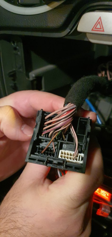

Příspěvek od Majkyork » 25.11.2020 10:40
Nasiel som nejake zapojenie z ineho android radia. Ten popis pinov konektora C je spravny ci to musim premerat?
Příspěvky: 25087
Příspěvek od ZaQik » 25.11.2020 11:21
to je popis konektoru nejakeho android radia, Ty potrebujes popis fordiho radia ... tam je ovladani z volantu na pinech 7 a 10
