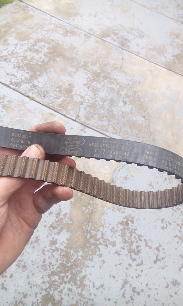

Měl najeto skoro 140 000 km a teď fakt nevím jestli neměli ve fordu pravdu s tím olejem. Že když nemá specifikaci Ford, že je agresivnější pro řemen a ten ztvrdne,popraská a praskne nebo přeskočí...
Navíc od poslední servisky ve fordu, to auto 2 roky stálo a od poslední vyměny najel 5000 km....

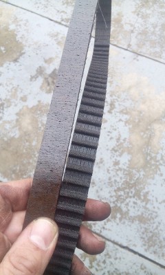

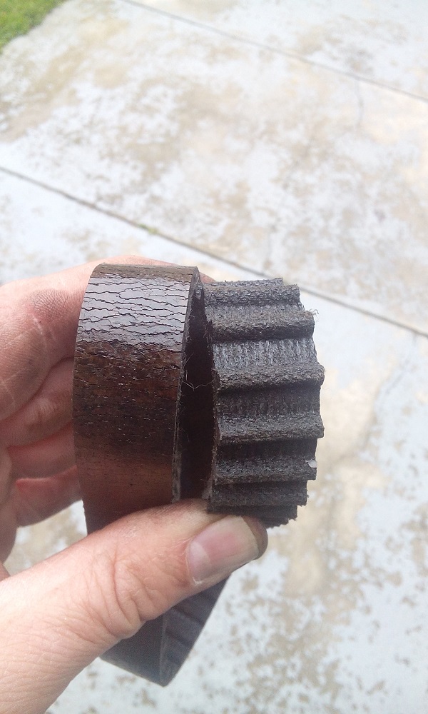

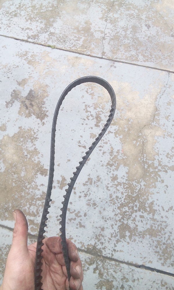

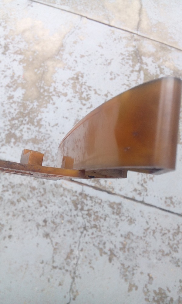

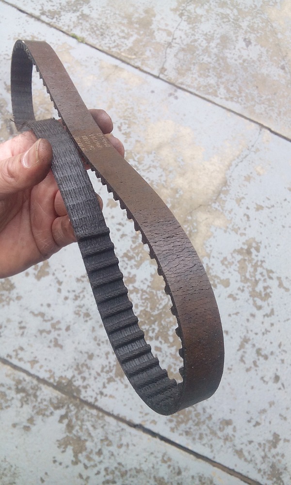

Fakt nevím, co bylo příčinou toho. Že ten vnitřní řemen selhal. Ještě jsem vyfotil oba řemeny na porovnání + opotřebení kazety vnitřních rozvodů. Je tam vydřená drážka cca 0,5 mm..
