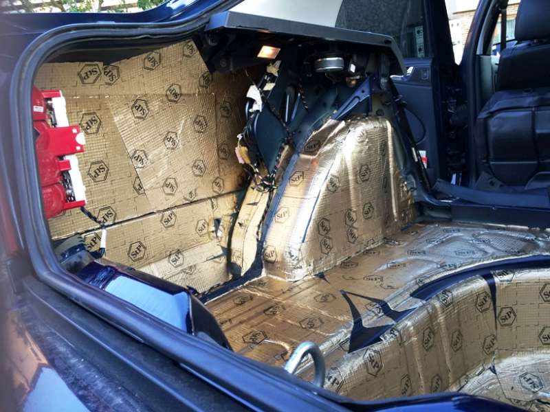

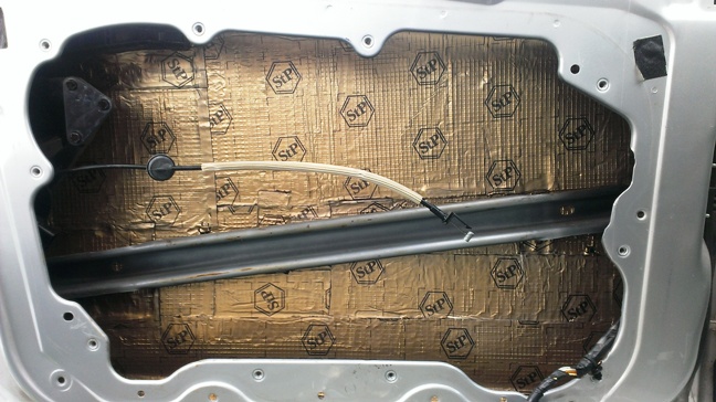

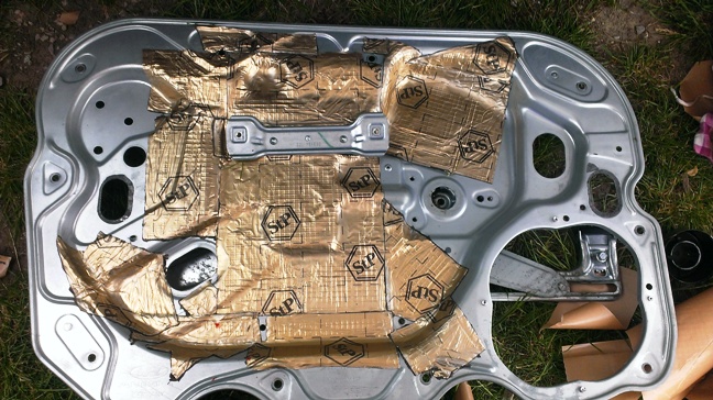

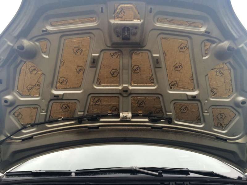

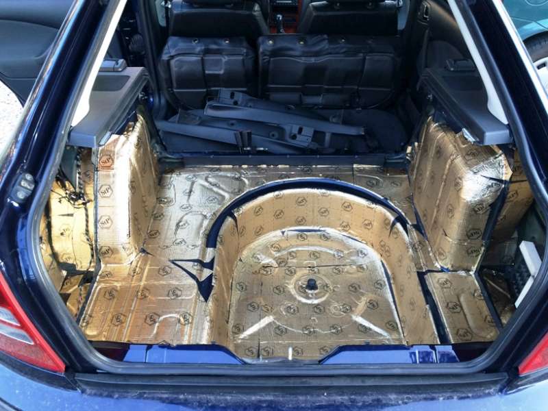

Caute,
V skratke
minuly rok som sa dal na vytlmenie a odhlucnenie Focusu Combi MK2.
Dovod : vadila mi hlucnost auta od 120km/h a isiel som si robit aj hudbu cize vytlmenie takmer nutne.
Najskor som urobil komplet vsetky dvere s STP Anticor + ANS Sinus Live.
Rozdiel bol znatelny ale potom som riadne zacal vnimat hluk z kufru
Tak zas o par dni som spravil komplet kufor a aj boky kufru s STP Anticor + samolepiaca ANS.
K tomu este aj kufrove dvere STP Anticor + ANS Sinus Live.
Ked porovnam tak po tomto zasahu pri 150km/h to bolo ako predtym pri 120km/h.
Este neskor som som si oblepil aj predne podblatniky (pod plastom ako je koleso) s STP Anticor + Gladen Aero Neoprene a prednu kapotu pod tapacirom s STP Anticor.
Kapota je po poklepani tuha pevna a oblepenim podblatnikov sa utlmili razy z kolies.
Robil som takto nakomplet este jeden Focus Combi a neskor aj jednotkovu Skodu Octavia po facelifte.
Samozrejme prvy krat to trvalo dlhsie ale druhy Focus sme s kamosom spravili asi za 8 hodin
Fotky kufru mam uz len s kamosovej Octavii ale aspon nieco pre inspiraciu.
Len tak pre info do prednych dveri som si dal repro Hertz DSK 165,3 a do zadnych Hertz DCX 165,3. K tym DSK boli aj vyskove, ktore som samozrejme menil tiez.
Pod repro som daval MDF kruzky. Radio islo Alpine CDE-123R. Chcel som to nechat len takto ale neskor sa naskytla velmi vyhodna kupa subwooferu Ground Zero GZTB 300BR. A teda hra to vynikajuco
Asi tolko v skratke k tejto teme.
