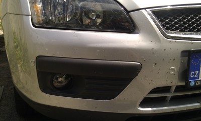

Osobně mám přední prostřední v ose SPZ a ve vzdálenosti cca 5cm od jejího kraje.
Krajní mám mezi mlhovkou a hlavním světlometem, na části nárazníku, která je kolmo k silnici.
Hlavně jsem se orientoval podle výstupků v nárazníku ve vnitřní straně, abych vše mohl namontovat bez navrtání jiných věcí a bez sundání nárazníku.
Foto zde:

Sundavat nárazník se mi nechtělo, je to spousta šroubů :) a upřímně, nevěděl jsem ani jak.
Tak jsem jen vyndal světla, hodil si pod auto a k motoru lampu, strčil tam hlavu a hledal jsem místa, kde nebudou žádné přepážky a za nárazníkem bude dost místa, abych tam mohl strčit ruku a namontovat čidlo. Prostoru tam je poměrně dost, ale chce to tenčí ruce, nejideálnější by byla výpomoc z řad dětí :)
Nalezené rozmístění my vyhovuje, přední boční čidla pěkně berou do boku a usnadňuje to parkování, abych špičkou auta o někoho nezachytil. Kabely jsem svedl na pravou stranu ve vrchní části nárazníku. Musel jsem bohužel kabely prodlužovat, vedl jsem je v levém prahu do levé části kufru a na to byly krátké, příště bych využil pravý práh a pravou kapsu v kufru.
Stejně tak jsem udělal i zadní senzory, bez sundavání nárazníku.
A počítej, že budeš špinavej až po lokty a asi se to neobejde bez oděrky (pokud člověk nemá ruce jak párátka).

Boky jsou po vyndání světel relativně dobře přístupné, na pravé straně je i prostup z motorového prostoru do interiéru, takže pravá strana je lepší varianta.

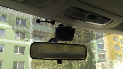

Já volil levou, protože v levé kapse mám jednotku pro tažné, tak jsem to dal k ní, abych neubíral místo i v druhé kapse. Levým sloupkem jsem táhl i kabel k displeji k zrcátku. Prodloužení dalo trochu práce, ale šlo to.
Umístění displeje u zrcátka
