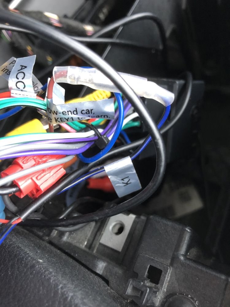

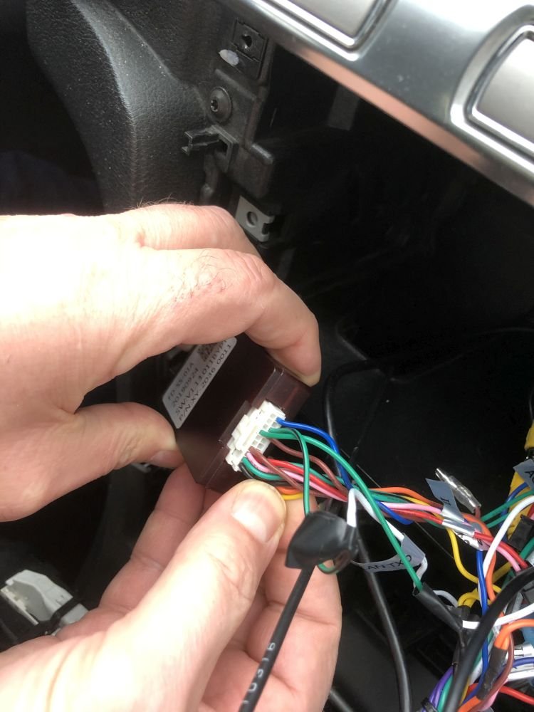

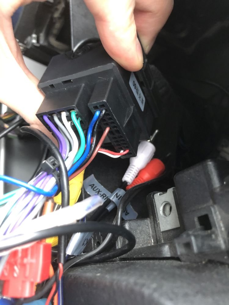

blackbox80 píše: 30.11.2020 16:47 tak zatím komunikuji s výrobcem
- nejdřív mě odjebal tím, že mám zapojit natvrdo KEY kabel a když jsem mu napsal, že jiným výrobcům to funguje + omáčku okolo, tak napsal ať mu pošlu video :) (asi se bojí dispute :D ) , tak jsem zvědav co mi odepíše :) >> btw uloadl jsem to na YT a chudák si to nemůže otevřít, takže jsem mu to poslal přes https://wetransfer.com/ citace: "DOND'T send by Yutube, Yandisk, icloud, we can't open. thanks" :shocked:
- ale narazil jsem na pár videií od jednoho poláka, který měl stejný problém a v tom posledním videu mu to fungovalo >>> v komentáři zmínil, že to vyměnil za jiný CANBUS https://www.youtube.com/watch?v=2OFTPy71VDs&fbclid
Cez víkend som sa dostal k tomu aby som to skontroloval v S-Maxe kde sme prehadzovali kabeláž kvôli volantu a Conversu. Takže v prvom rade, je tam použitý tento CAN-BUS modul, ale to je kvôli Convers - tebe to na displeji ukazuje rádio a tak, čiže tam by som asi chybu nevidel. Ale prípadne ešte to môže byť aj v tom.
Potom čo sa týka zapojenia kabeláže, tak tu je pár fotiek:
Možno to nie je úplne dobre vidieť, ale KEY1 ide na kábel z "kocky" ktorý som ti v predošlom príspevku nahrával - u teba je to modrý, u mňa na fotke hnedý. Pri tomto zapojení funguje ovládanie hlasitosti, prepínanie skladieb, prepínanie zdrojov (nie úplne, ale to je asi už rádiom), zobrazenie zdroja na Convers+, akurát nejde páčka smeroviek, kde je ovládanie telefónu (opäť asi kvôli rádiu).
Skús teda vyskúšať ten prepoj ako som ti písal, možno to pomôže :wink:

Na tom obrázku sú to ale len káble pre ACC a ILL, tzn. by sa bilo podsvietenie a štart/vypínanie rádia - čo je pravda. Ale podla fotiek čo tu dával aj blackbox80 vyššie, tak tam má KEY káble nezapojené do ničoho. A ono keď si všimneš, tak z originálneho konektoru v aute ovládanie pod volantom smeruje do CAN-BUS modulu a odtial to ide do rádia. Len je rozdiel na ktorý "prívod" v rádiu.
Za skúšku tam každopádne nič nedá, mne toto pomohlo na ovládaní v tom S-Maxe.
