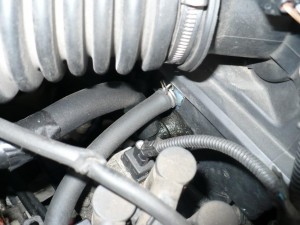

Ahoj, taky mě to teď začíná zlobit. Otáčky vyletí až ke 3000 při zastavení,dva roky mám starý v. ventyl a potenciometr na klapce a do teď to docela u kočírovalo.. A chtělo by to upravit
Takže mám otočit klapku a zbrousit nádor a v. ventyl snížit průtok na 5 mm. A kde je to nejlepší snížit, zalepit kanálek a provrtat nebo vyrobit těsnění na v. ventyl s menším průtokem ??
Re: Při řazení neklesají otáčky
Napsal: 03.09.2016 12:09
od vitr73
to je jedno..ale jednodussi je ten kanal zalepit a provrtat diru skrz... nemusis si lamat ruku pri sundavani vol. ventilu :D :D
Napsal: 03.09.2016 13:41
od oscaar
A u té škrtící klapky se otáčí pouze ten vnitřní díl? Jestli jsem to dobře pochopil. :D
Napsal: 03.09.2016 14:29
od petulak
nebo, si udělej ocelovou. :mrgreen:
Napsal: 03.09.2016 21:15
od oscaar
Aha, jak bude čas tak to předělám.. :hhura:
Napsal: 04.09.2016 12:09
od vitr73
pokud se to dobre zalepi tak se tam na vyvrtavacce a nebo na freze vejde 60 mm dira..a pak jen z 2 mm AL plechu vytocit klapku...tak jsem to udelal ja....
