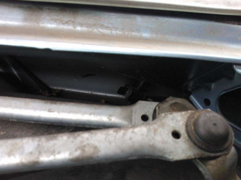

Zdar chlapi potřebuji radu.Budu menit přední okno mam bez výhřevu a dal bych s.Tak jsem podle návodu víše kontroloval co v aute mám a nemam.V pojistkové skříni mám upravu na relé a 2 pojistky.V aute mam dovedené kabely se svorkovnici až na místo kde má bít vypínač a tet mám problém na strane spolujezdce mám konektor na výhřev ostřikovaču a konektor z modrým vnitřkem co je podle návodu na výhřev předního okna,ale na strane řidiče jsem boužel žádný konektor nenašel.Co by se ztím dalo delat?Budu rad za každou radu.Čus
- Příspěvky: 25057
Re: Vyhřívání předního skla
musi tam byt ... pochybuji, ze by ho nekdo uriznul ... koukni pod mechanismus steracu (http://www.ford-focus.cz/forum/download ... &mode=view)
muze byt jeste "schovany" nekde u ABS/ESP ... vyndej box na baterku a zkus hledat podle tloustky kabelu kudy vede z pojistkovnice nahoru ke sklu

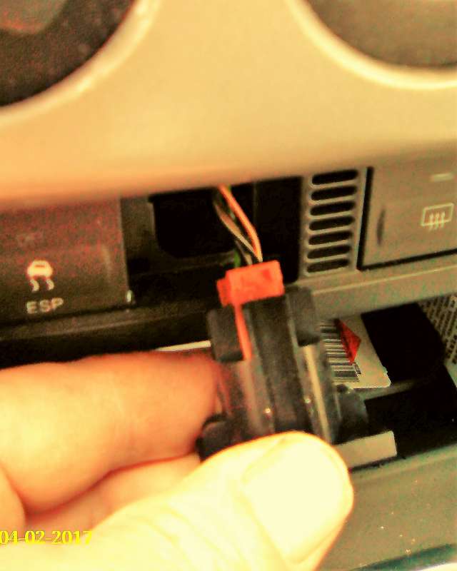

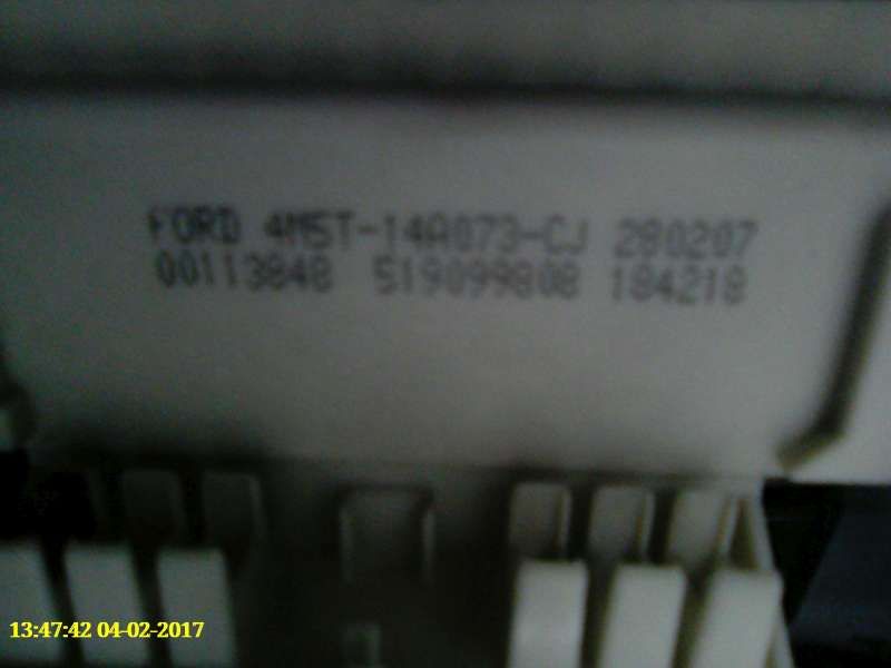

Tak hurá konektor před řidičem jsem našel je nacvaknutej hned u toho pantu. Ještě jsem nafotil číslo toho gemu mužeš prosím napsat co umí a neumí.A nafotil jsem ten spínač jestli je to teda ono. Předem dik za pomoc čus.

GEM Cx umi to co mu diagnostikou povolis ... neumi denni sviceni a bezklic
a ano, konektor je OK

Čau tak jsem byl na diagnostice ford aby zprovoznili to vyhřívání čelního skla a boužel moje jednotka že to neumožnuje to je v ha...u. Potřebuji radu jak to nějak zprovoznit. Předem dík za rady.
- Příspěvky: 25057
co mas za typ GEMu?
bill.da
- Příspěvky: 186
- Registrován: 24.08.2013 17:38
No nafocenej je o pár příspěvku nahoře.
- Příspěvky: 25057
tak ten to umi - oni to jen neumi povolit
