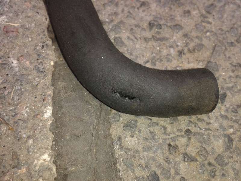

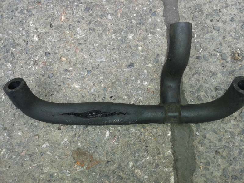

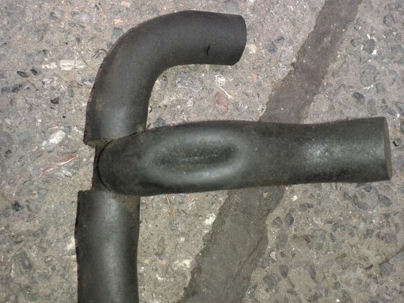

takže po dnešních kontrolních emisích, je závěr tento
v plynech je dost kyslíku a až po docela dlouhé době bych prošel
pán říkal, že bude někde asi děravej vejfuk a že si to přisává
tak jsem pořádně hledal a našel jsem u plastového sání, co jsou hadičky podtlaku, tak jsou zpuchřelé a prasklé, tak jsem zajel do forda na Ořech a měl jsem opravdu kliku, měl tam poslední set za 540,- kč.
tak jsem to vzal
takže doufám, že jsem to vyřešil a příčina byla odstraněna
hadice odvětrání - 1337254
tak jsem to vzal

To mi pripomina tu hadici, co jsem mel ve starym focusu... Taky takhle brutalne derava vsude, pul roku jsem to mel akorat zalepeny kobercovkou, coz se ale pak zase ucpavalo(hadice se propadala dovnitr). Gratulace k poslednimu kusu, ja musel az za Prahu

tak s tímhle jsem si hrál asi tak 15 - 20 minut
s tím posledním kouskem jsem měl fakt z prdele kliku

Ja to menil uprostred zimy, takze jsem to jeste musel nahrejvat zapalovacem, protoze ty hadice byly tak tvrdy, ze nesly nasadit

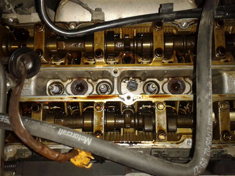

tak se dneska provedla výměna těsnění ventil. víka
a poznatek je ten, že bylo dost tvrdé a propouštělo
další poznatek je ten, že auto na reklamaci katíku vezu až 17.10
dřív to nestíhám a auto tam bude celej den
pak dám vědět, jak jsem uspěl a nebo neuspěl

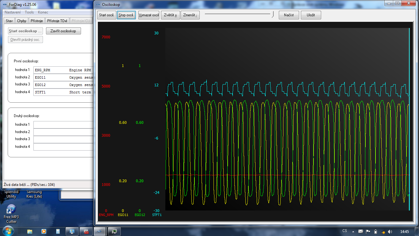

foto na vačky a prtscrn oscíku lambdasond
zelená je jak maká zadní sonda
