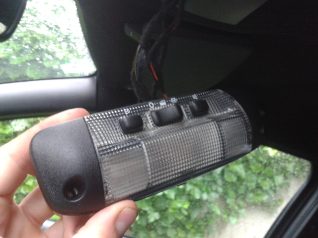

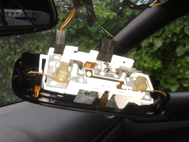

3 draty a napojujes zadni konektory na predni podle stejneho tvaru

ok, preco dopredu s vykricnikom? a pojde to nadpojit bez nejakych cokolad alebo inych blbosti (aby to nemohlo skratovat o kostru...), proste da sa to pripojit do toho origo konektora?
sorry za blbe otazky

3x rychlospojka na stavajici draty
(dozadu ne - tam je kufr a ten sviti jinak nez predek ... podle otevreni)

tak som to nakoniec zbastlil, pouzil som toto ako rychlospojky:
http://www.conrad.cz/krabicova-svorka-0 ... in.k618020
drzi pekne, ale dam tam origo rychlospojky na to urcene.
kazdopadne efekt pekny

predni LEDky - napajeni je z podsviceni (treba radia)
lampicky pod clonitkama - kostra a trvalych 12V (vezmi si z predni stropni lampicky)
zadni stropni lampicka - 3 draty z predni stropni lampicky, konektory jsou stejne, takze zapojit 1:1
