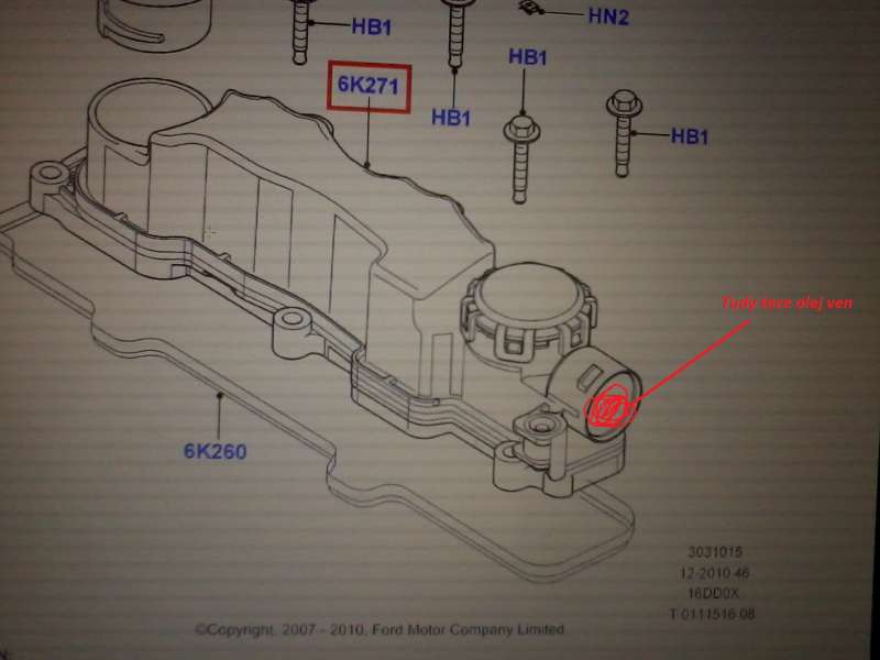

Ahojte,
pod krytem motoru takove plastove vicko, co to je? Unika mi z toho olej.
Prosim o nejaky oficialnejsi nazev, abych si to podle toho byl schopen na netu najit
Diky
Diky

Re: Turbo (turbodmychadlo) - všechno sem
Tohle samostatne nesezenes. Je to soucast celyho vika. Jinak je to odvětrávací ventil. Více zde

Re: Co je to za díl?
Co ti můžu doporučit tak určitě nějak zamezit, aby ti ty výpary lítali zpátky do sání.. nejlépe vyvést hadicí někam pod auto a kompletně to víčko zadělat. Za prvý, nebude ti chcát olej všude okolo, nebudeš mít zasraný turbo a auto bude aspoň čerstvě dýchat.

muzes mi to prosim zkusit popsat presneji? odkud jakou hadici myslis ze mam vyvest? a pak to vicko natvrdo zacpat?
Z místa kde je na obrázku napsáno "tudy teče olej ven" vyvést hadici pod auto. Zalepit hadici mezi filtrboxem a turbem v místě kam jde původně ta hadice z plastového krytu.
Ačkoliv to teda někdo nedoporučuje http://www.ford-focus.cz/forum/viewtopi ... AD#p828021 . Ale já žádný problém neměl
EDIT: na odvětrání motoru je tu samostatný vlákno http://www.ford-focus.cz/forum/viewtopi ... &sk=t&sd=a takže jen ještě doplním...já to měl takto http://www.ford-focus.cz/forum/viewtopi ... 39#p732839 a následně takto http://www.ford-focus.cz/forum/viewtopi ... 15#p741515. Ale v obou případech jsem nedokázal pořádně utěsnit odvod par, takže časem potopa oleje po motoru
