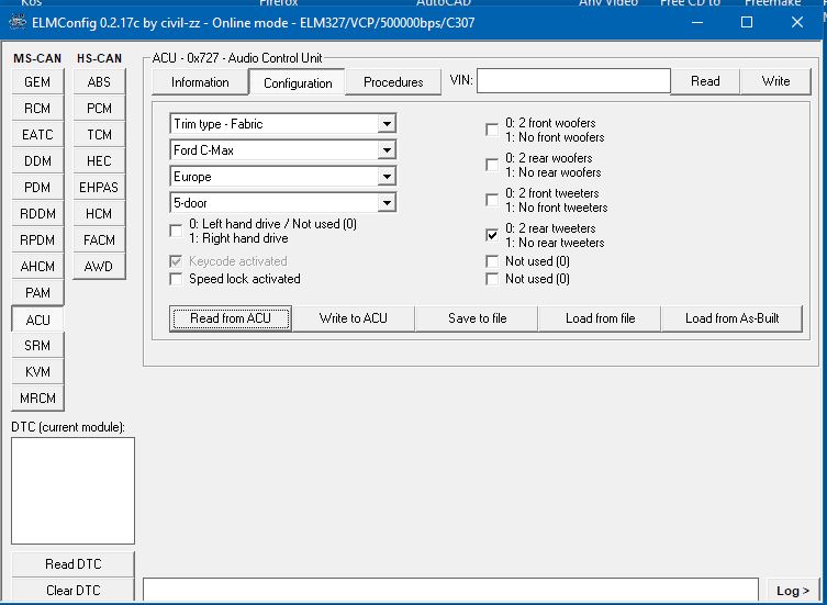

jenikHK píše:Nesetkal jste se někdo s tim, že není aktivni (je šedivá) změna Fade v nastavení zvuku? Přední i zadní repro hrají, jen se s tím nedá pohrát dle potřeby.
Možná to bude mít souvislost s výměnou rádia před lety v záruce, tj. Že by nebylo správně nakonfigurovane?
... konečně jsem se dokopal ke kontrole konfigurace rádia. Chlapci si s konfigurací při reklamaci a následné výměně moc práce nedali.
Tohle jsem vyčetl:

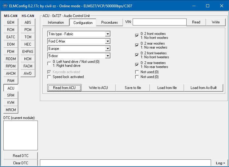

a takhle jsem to změnil:
V garáži jsem se akorát nemohl připojit a zkontrolovat as-built data, takže úplně správně by to ještě mělo být s "body type" "wagoon", doladím ještě dodatečně :-)
A výsledek? No krom toho, že nastavení Fade je zvuk najednou úplně jinačí, prostorovější. A přitom všechny reproduktory hrály i před změnou.

Pokud vzadu nemáš výškové reproduktory, tak to máš teď dobře. Mám v autě 8 reproduktorů a nemám zaškrtlé nic. Nebylo to ani u SONY, které jsem měl před tím.

nastav si tam jeste castecna kuze (nebo kuze) ... jsou tak lepsi basy
jenikHK
Příspěvky: 3155
Registrován: 10.03.2008 14:30
Re: PROBLÉMY Blaupunkt TavelPilot FX
Příspěvek od jenikHK » 09.04.2018 09:15
Diky za tipy, uz to mam komplet :palec_nahoru:
