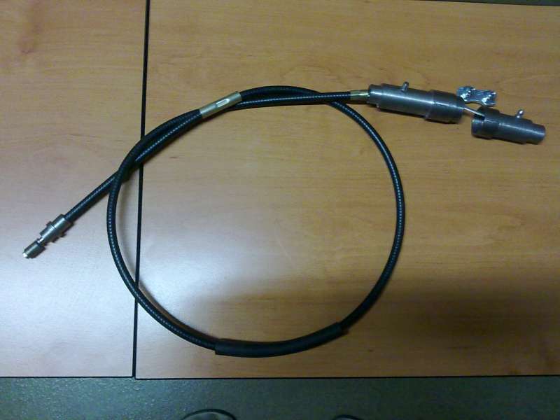

Nevrtal som sa v tom, ale spytam sa:
Nestacilo vymenit len bowden a lanko nechat povodne?
- pepa.marecek
- Příspěvky: 113
- Registrován: 05.09.2009 17:31
- Bydliště: Třebenice,severni čechy
Re: Problém elektronická parkovací brzda

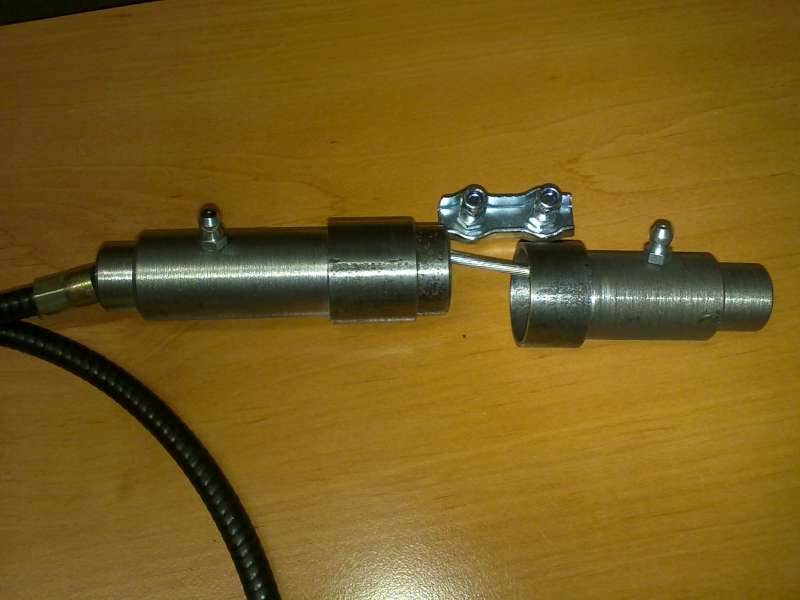

taky by to šlo,ale musel jsem trochu zkracovat i to lanko,bylo trochu poškozene na konci.takže to nestačilo a musel jsem to nastavit.pokuď by to lanko bylo dobry tak by to teoreticky šlo
-dalši problem je sehnat ten bouden.použil jsem lanovod na Favorita (3mm ocelove lanko bez PVC) a ma jinej pruměr než Fordi a navic tak dlouhy bowden cca 1500 mm jsem nesehnal.Pokuď se da koupit nějaky lanovod (bowden) okolo 1500 mm tak mi dej vědět,budu za to rad.

Zalezi, na aku hrubku lanka (3mm?) a aku pevnost.
Napadlo ma nieco taketo:
http://autodielygafa.sk/inshop/scripts/ ... as=tecdock
Ale to ma "iba" meter. Fakt treba az 1.5 metra?
Potom teda z Passatu:

Jedna strana ma kolem 1,5 m a druha trochu kratši. Přesně ti to neřeknu. Každopadně jsem rad že to šlo opravit

Chlopi, nemáte někdo někde pohozené to nefunkční lano z EPB (levé). Sehnal jsem firmu, kde to lano udělají komplet za 1000,-, ale potřebují to původní, kvůli koncovkám. To moje automechanik vyhodil...

X-sat píše:Chlopi, nemáte někdo někde pohozené to nefunkční lano z EPB (levé). Sehnal jsem firmu, kde to lano udělají komplet za 1000,-, ale potřebují to původní, kvůli koncovkám. To moje automechanik vyhodil...
Díky
Dej vědět jak jsi dopadl z tou vyměnou lanka. Zkoušel jsem rozebrat krabičku EPB a ty lanka jsou tam nalisovana (v posuvnych raminkach, ktere ty lanka ovladaji ). Každopadně to nebude sranda to vyměnit.
