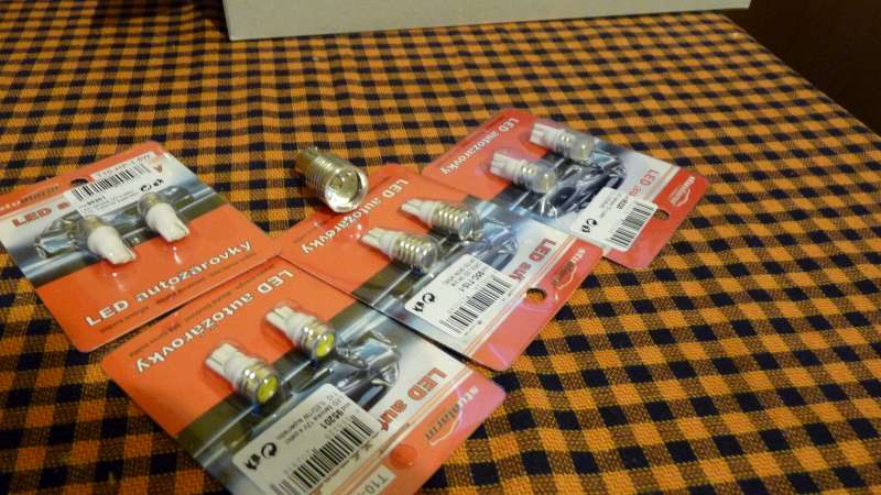

Zdar pánové , pokud to někomu pomůže ledky ve svým fokoušoj jsem řešil takto. CREE LED 5W bílá, BA15D 12-24V -couvačka , do interiéru T10 SMD s hliníkovým chladičem, nebo bez...svítí to chvilku , do osvětlení zrcátek T10. foto mám ale má víc než 2MB

Tady to je. No popravdě asi takhle , ta ledka sice dělá šajn jak prase ale chtělo by to jí trochu natočit směrem dolu. No a co by bylo úplně ideální kdyby skončila tahle dementní móda jedný couvačky a opět se v automobilkách zamysleli.
