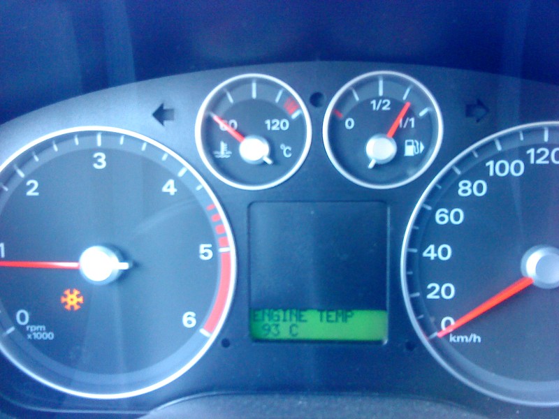

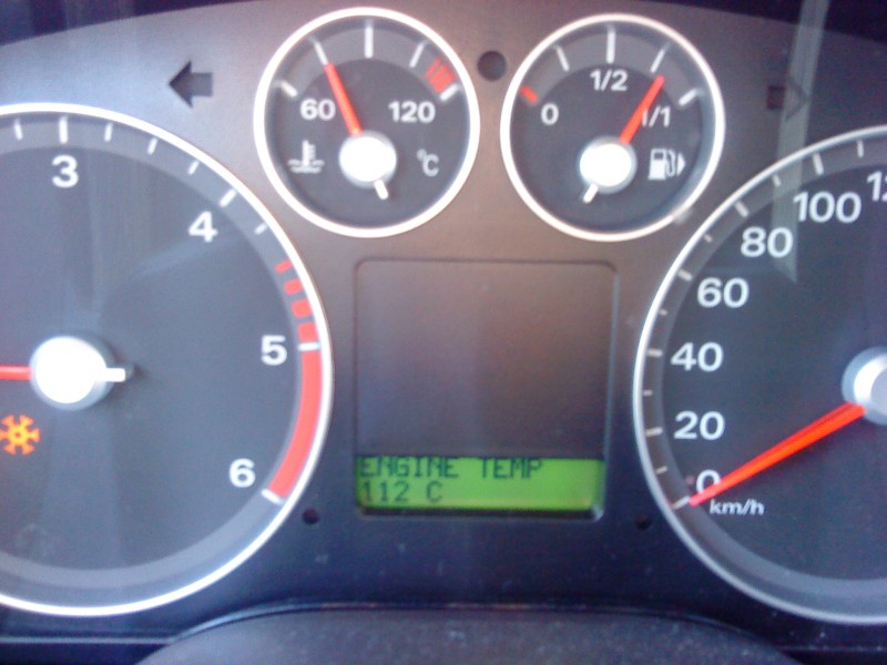

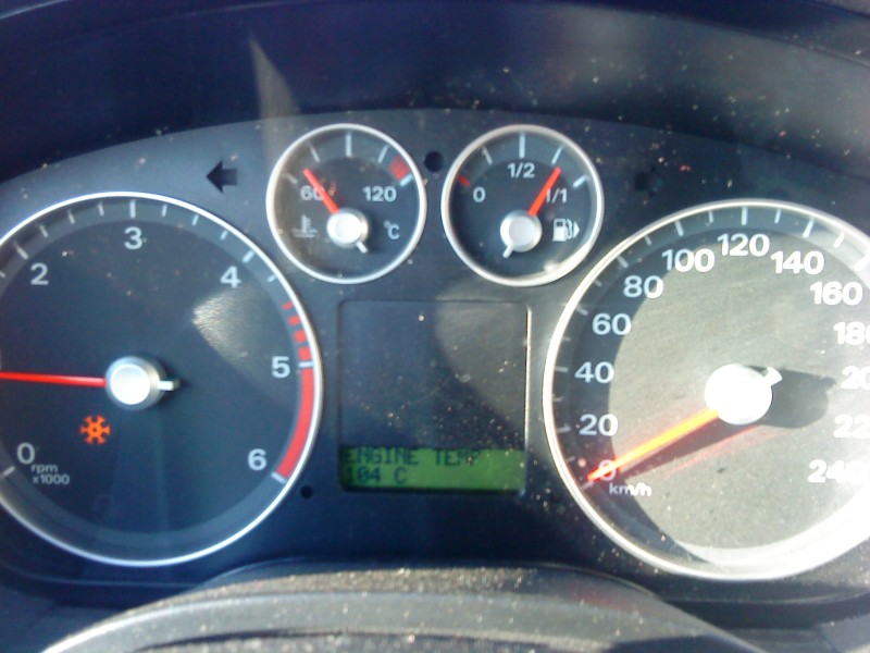

Takze, dneska zkoumano.
Rucicka a "test" palubky ukazuji vyrazne jine teploty.
Dle meho ukazuje rucicka teplotu velkeho okruhu, zatimco digitalni ENGINE TEMP ukazuje maly okruh.
Fotky budou dost nazorne. Nejvyssi teplotu jsem videl 116°C, ale bylo to po Praze a pianko jizda.
Rucka se vytrvale drzela na te 60°C pozici, dokud to neukazalo pres 90°C, pak se rucka zacala pomalu hybat.
EDIT: Pokud se od BC teploty odecte 35, pak ten vysledek velmi solidne odpovida rucicce.
Viz 3. fotka- 112-35 = 77°C a rucka ukazuje kousek za 75.
