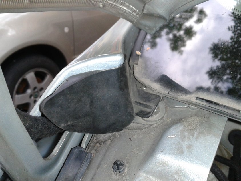

ty dva plasty jsou na rozich blatniku mezi blatnikem a torpedem .

Re: Zpomalený chod stěračů, slabý motor?
já vím že patří někam tam, chvíli jsem si s tím hrál a zkoušel to tam nějak umístit, aby to dávalo smysl. Bohužel jsem na to nepřišel. Kdyby někdo vyfotil umístění těch gum a hodil to sem, byl bych vděčen. Jinak to puzzle asi nevyřeším.

- Příspěvky: 19244
ono to skoro neni videt , to by to musel nekdo rozebrat . ale tim zobackem to jde pod okno . kdyz se podivas na foto tak ten vlevo jde ke spolujezdci . pravej psat nemusim

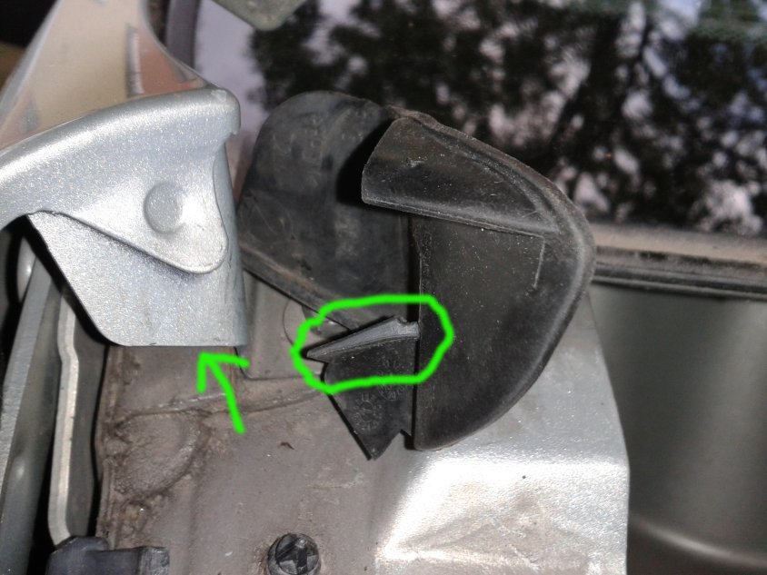

Tak jsem se k tomu konečně dostal, umístil gumu na (doufám) správné místo. Na přiložené fotce je guma na straně spolujezdce. Zobák patří pod sklo. Na gumě je ještě jeden zobák, který přijde zacvaknout pod blatník, viz přiložené foto.
Guma tam tedy jakžtakž drží, nevím proč mi předtím vypadla.
Až budete mít nasazené gumy na obou stranách, tak na to přijde torpédo a stěrače.
