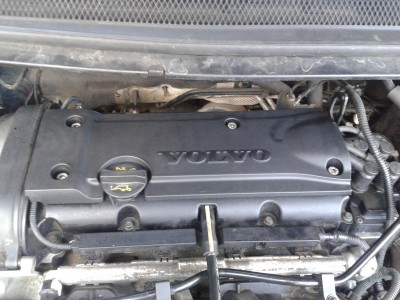

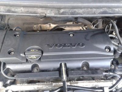

Kryt objednany. Ak by to niekomu pomohlo tak v autostyl v trencianskej turnej za 13,88 eur.
Focus 1.6 16v 2008 hatchback Panter black
- Twisster
- Příspěvky: 640
- Registrován: 22.03.2008 15:19
- Bydliště: Myjava
Re: Kryt motoru 1.6l
A uz je aj nahodeny. Uz mam aj ja Volvo pod kapotou

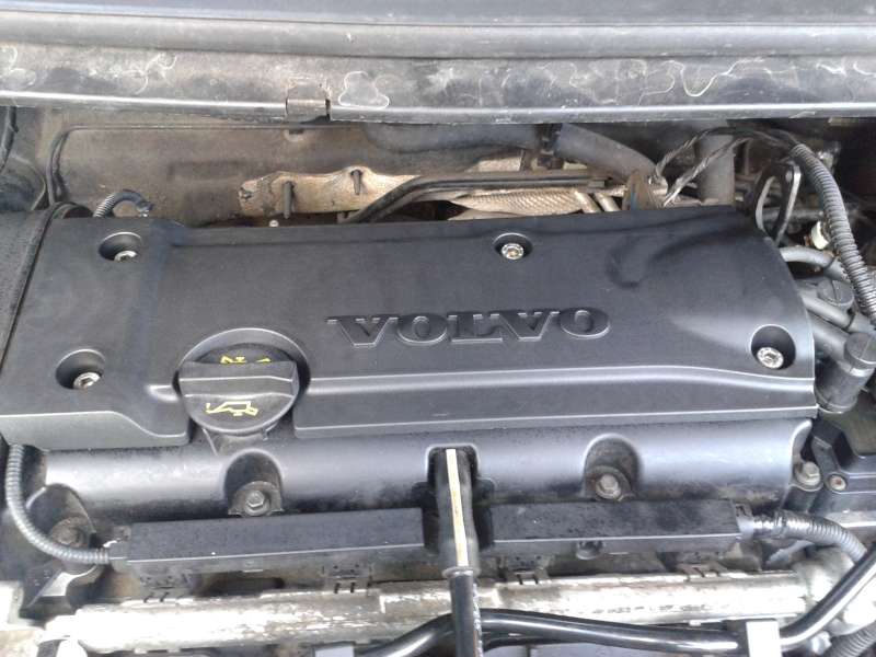

- gorillaz87
- Příspěvky: 97
- Registrován: 20.03.2010 22:03
- Bydliště: Příbram/Praha
Ahoj já jsem také přistoupil k této úpravě a tady je video jak je to jednoduché
https://www.youtube.com/watch?v=w0qpqwuDiUM
Je Ford Focus MK2 2009 1.6
Byl Ford Focus MK1 1999 1.6 Eibach prokit, Stainless steel manifold 1.8 middle box+end ST170, https://moje.auto.cz/Gorillaz/mater-1.html https://www.youtube.com/user/MichalFofo/ https://www.spritmonitor.de/en/detail/267533.html
- Karel2
- Příspěvky: 6905
- Bydliště: Přerov
Ma to jednu chybu, 6hran. srouby.
- gorillaz87
- Příspěvky: 97
Jojo byly po ruce s podložkou pasujou pěkně tak proč neee
