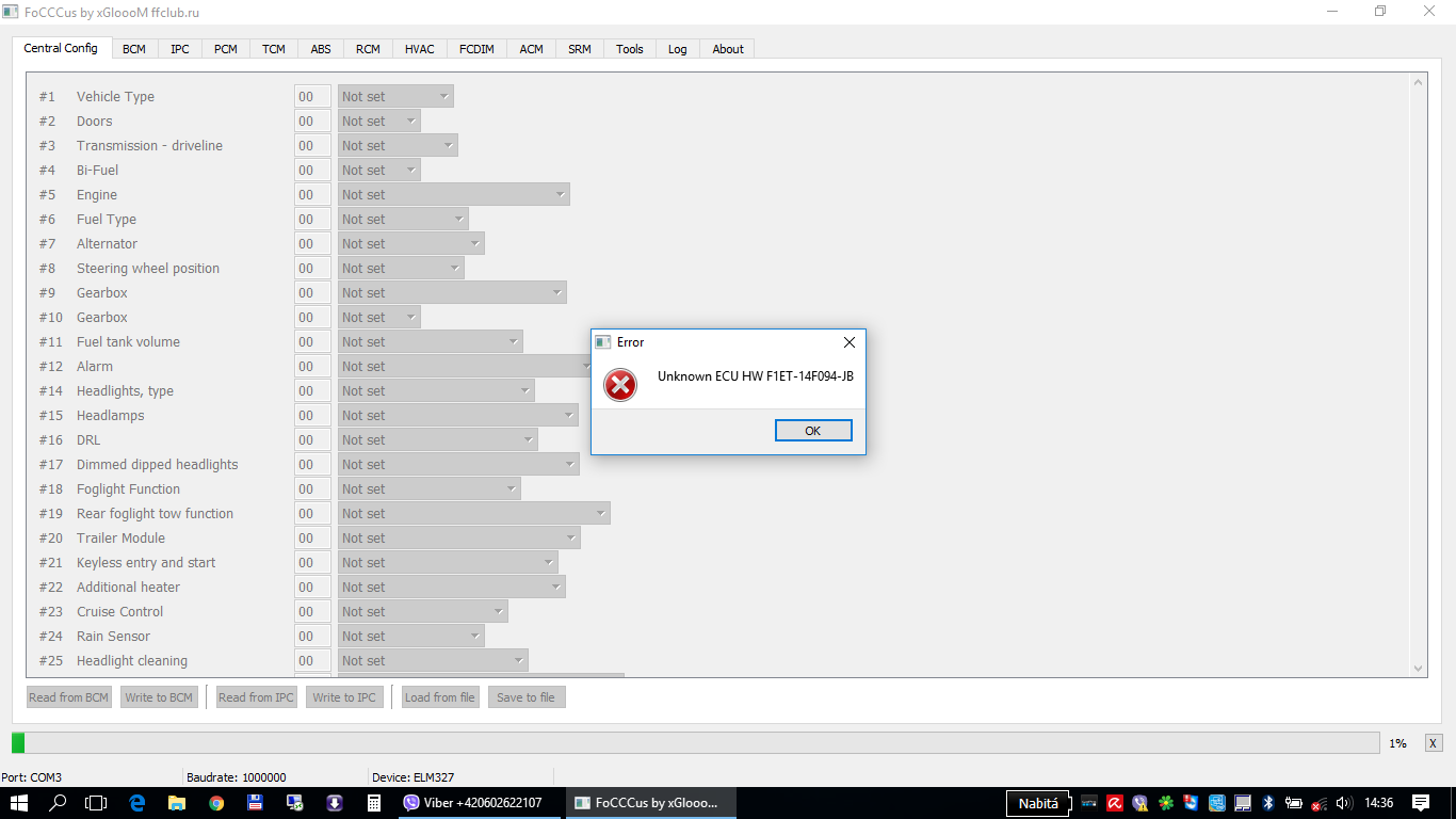

Příspěvek od ACEMajky » 27.01.2017 19:10
Tak jsem dneska napojil Focus RS 2016 na FoCCCus program a uz pri cteni chyba a to jak z BCM, tak i IPC. Tak jsem zkusili napichnout Focus mk3 1,5EB a to same pri cteni z BCM (IPC sem uz ani nezkousel).
Nejaky tip, kde je chyba?
Kabel pouzivam od Tomina, verze 3.61 (s posledni aktualizaci FW - vcera mi prisel po aktualizaci primo od Tomina).

Příspěvek od ZaQik » 27.01.2017 19:12
pokud je kabel OK, tak muze byt chyba v programu, ze mas vyrobni typ BCMi, na ktery neni focccus naprogramovan ... jako programator bych taky omezoval pouziti jen na typy, kde vim, ze to funguje (abych nemusel resit stiznosti experimentatoru)

Mě to taky občas píše tyto chyby. Se změnama na FF2 se to nedá srovnávat.. Zkus Forscan, podle mě je lepší ;)

Vsak to tam sw pise: "unknown ECU" - neznamy typ/kalibrace jednotky.
Pak do ni take nemuze vstoupit pres bezpecnostni pristup (vypocet hesla), coz je to "can not enter security"
Jedine napsat tvurci sw jestli by ho tam doplnil.

Cili za stavajicich podminek se da rici, ze focus RS 2016 ma jinou RJ a 1,5EB rok 2016 take....

Tenhle zaver bych nedelal bez detailnejsich znalosti jejiho zapojeni.
Muze to byt klidne stejny hardware ECU, jen s mladsi kalibraci/softem. Ale taky je mozny opak.

Blbe sem to naspal, myslel sem to tak, ze obe auta maji moc novou RJ, proto sem se do nich SW foCCCus nedostal

Příspěvek od LH » 06.02.2017 17:04
Také jsem v prosinci zkoušel ve Focccusu načíst BCM přes úplně nový ForDiag kabel a také se mi data nepodařilo načíst. Průběh byl trochu jiný než popisuješ, Focccus se připojil k autu a začalo stahování, pak zhasly přístroje a program hodil chybu: "Error during loading", pak se přístroje rozsvítily (jako by se nic nestalo), jen v tu chvíli jsem měl takovej blbej pocit :? . Zkoušel jsem změnit i rychlost čtení i zaškrtnout automatiku u portu, ale výsledek vždy stejný "Error during loading".
Nakonec jsem se rozhodl na zkoušku objednat ještě OBD II USB kabel s CH340+25k80 z "východu" (nechci dělat reklamu na ten server, kde skoro všichni nakupujeme :D ). Kabel dnes dorazil a načetl jsem s ním BCM na první pokus, pak jsem změnil hodnotu u DRL a zase uložil data zpět do BCM, též bez problému. Chyby komunikace mezi moduly uložené v ECU jsem pak vymazal přes ForDiag kabel (ten čínský kabel nemá přepínač a bez přepínače prý ty chyby s tím kabelem nejdou mazat, jak se tu na začátku vlákna píše).
Možná to je trošku mimo a s tvým problémem to nemusí nijak souviset, nicméně po této zkušenosti doporučuji zkusit i jiný kabel.
