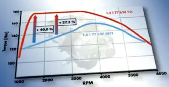

Na porovnanie Ibiza 1.2TSI 3000ot/130kmh a ta krivka

Nicco :
Jj, Fabia TSI 77kW si dava Focusy 1.6i 74kW k obedu ako zakusok. Je neuveritelne, co ten maly, turbom dopovany benzinacik v relativne lahkom aute dokaze. Aj ta slabsia verzia (63kW) ide uz o cosi lepsie ako fofo. Preto je pre mna nepochopitelna cenova politika Fordu - predavat "plechovy" FFIII so 77kW motorom za 16 tisic EUR (na Slovensku) je priam nehoraznost, tolko mal stat s 93 kW motorom, aj to by ale nebolo este to prave orechove. Za 16k mal byt 110 kW EcoBoost - to by bol narez !
Je otazne, v akom stave bude agregat 1.2TSI po nabehu 150 tisic km
