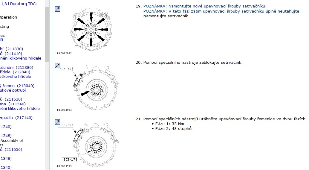

Zdravím přátelé,
O víkend budu měnit spojkovou sadu a dvouhmotu... Může mi nějaká dobrá duše poradit utahovací moment na setrvačník? Předem mockrát děkuji :) hledal jsem a hledal ale asi špatně :D :D :D :D

Příspěvek od TomFocus » 20.02.2018 17:53
Normální moment :nixw: ani moc ani málo. Stejný jako, když utahuješ poloosu, kuláč, řemenici...neboj se toho normální závit. Vem v potaz přůměr šroubu a je.

Příspěvek od hihi » 20.02.2018 21:10
Číselně nepomohu, ale co jsem četl, tak to je u různých setrvačníků kolem 30 Nm a 90° k tomu.

Příspěvek od fotopetr » 20.02.2018 23:32
Nevím co máš za motor, pro můj motor je to takto
Ford Focus II Combi, 1,8TDCI, 85kW, r.v.2008

Příspěvek od Majky88 » 23.02.2018 14:16
Jee tak to je super taky mam 1.8TDCi tohle je uplne peckovy. Dekuji
