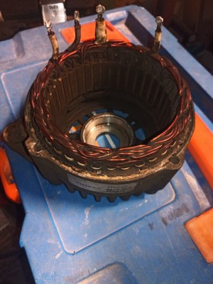

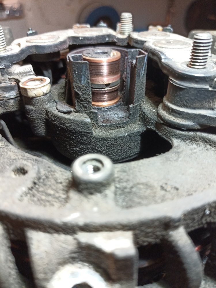

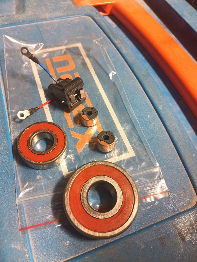

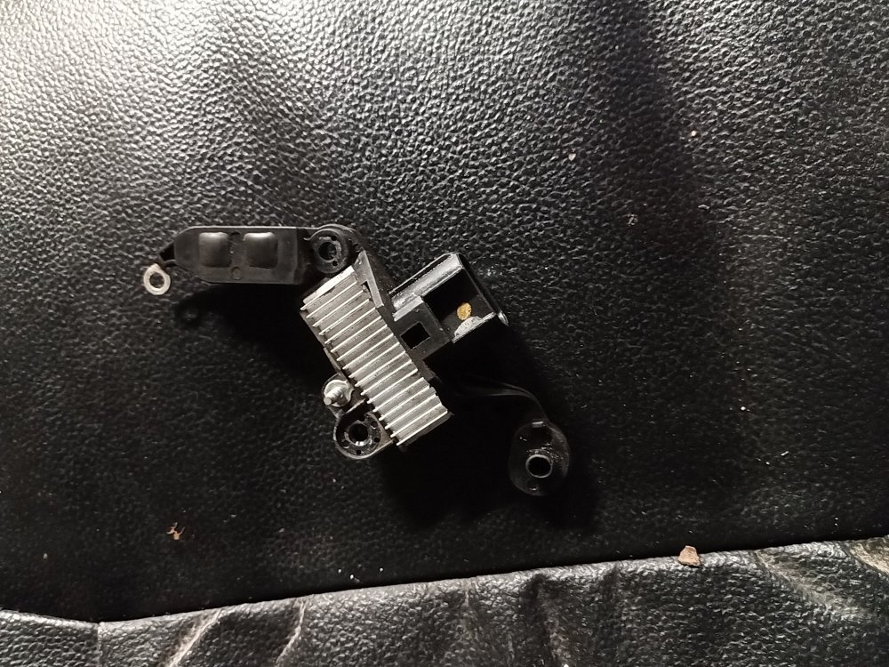

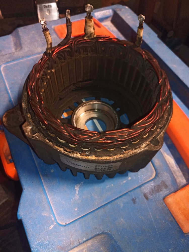

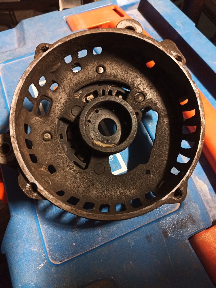

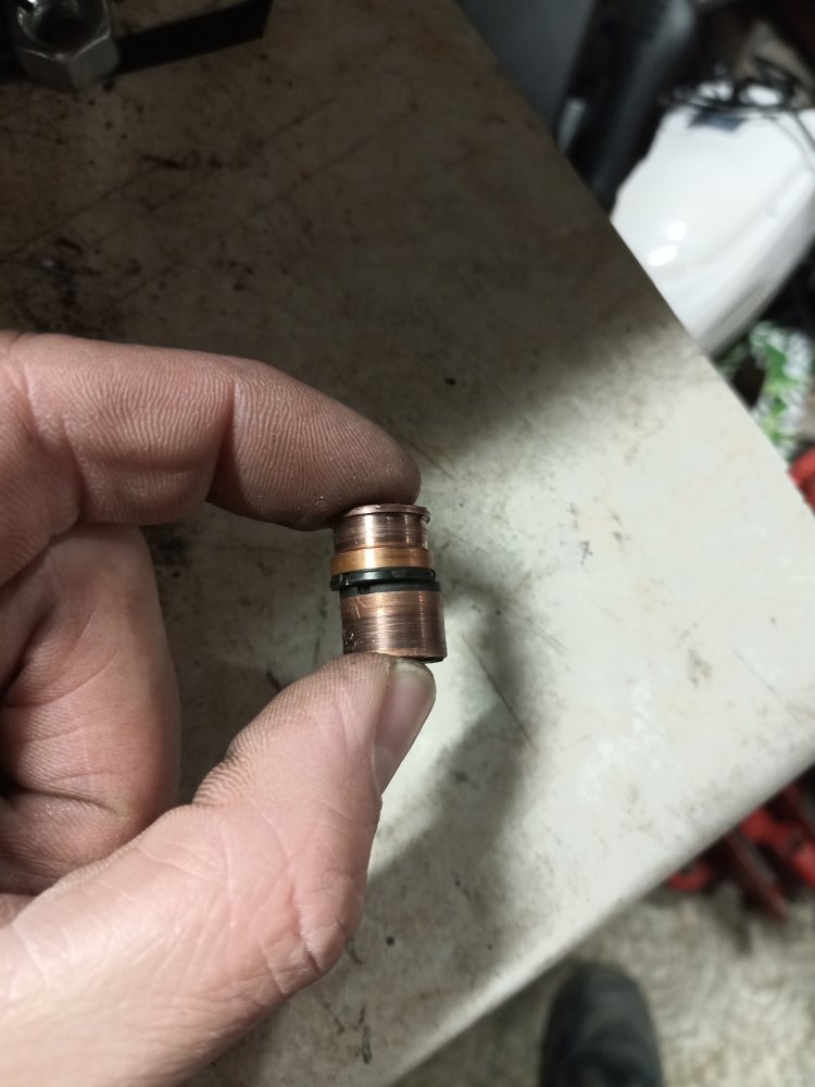

Na Connectu 1.8 TDCI, mě přestal dobíjet alternátor. A to po 2 letech od poslední výměny regulátoru dobíjení a uhlíků. A nastal čas, na GO alternátoru. Jelikož měli snímací kroužky rotoru, už vybroušené hluboké drážky. Tak se díky tomu jeden uhlík zlomil. Po demontáži alternátoru, jsem ho rozebral a zkontroloval multimetrem regulátor dobíjení, rotor a stator i blok s diodami a byly OK. Vyměnil jsem ložiska, dva nové snímací kroužky rotoru, nový držák s uhlíky a to vše za 900,- . Potom jsem ho poskládal a namontoval. Dobíjení je opět funkční, jako nové :hhura: dobíjí 14,7 V .

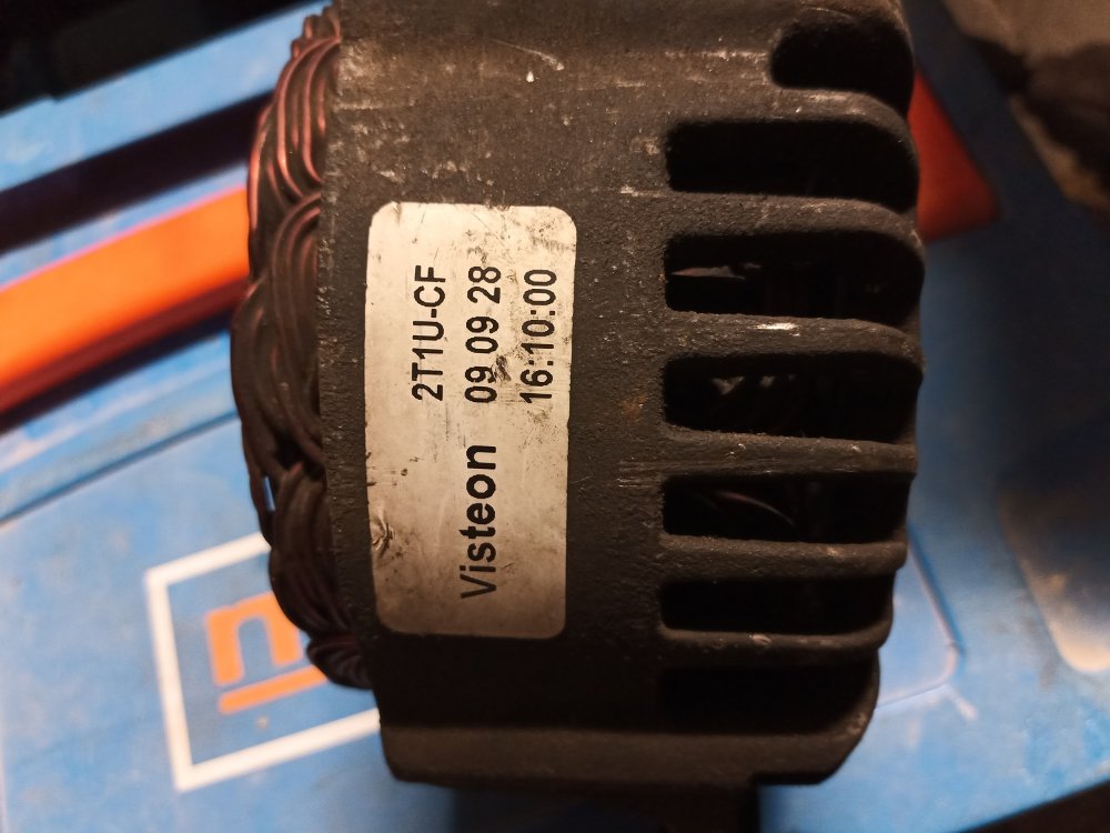

Příspěvek od oscaar » 14.01.2022 22:03
Ještě pár fotek...

Na 170tis su veru dost znicene. Na starom benzinaku s 250tis mali cca taku ryhu a tam su uhliky ovela uzsie.

Je to asi aj tím, že často používám výhřev čelního skla. I u studeného motoru v mrazu, je to velká zátěž na alternátor. Když jsem ho zkoušel po opravě, tak po startu dožhavují svíčky 14,3 V a když jsem zapl ještě výhřev čelního skla. Tak se to zvýšilo na 14,9 V. Autobaterie Ford SLI 80Ah 700A..
