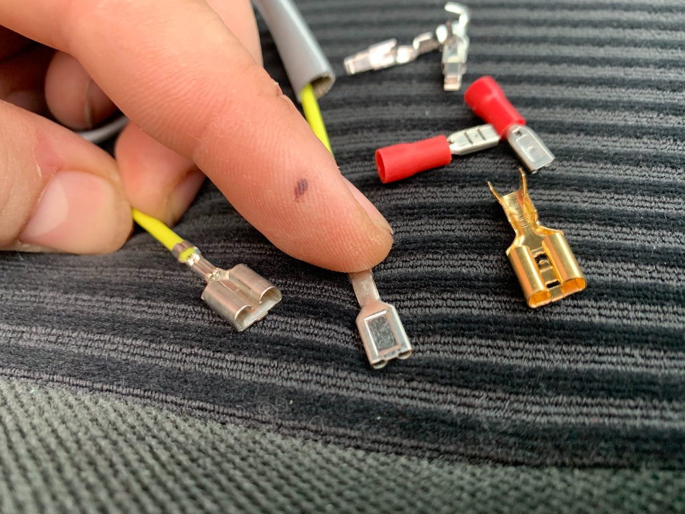

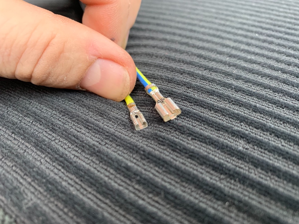

Zdravím chalani, tak vo finále už mám funkčné svietenie tak ako má byť. Najprv som kúpil drôt a konektory, ale nakoniec som skočil do fordu a objednali mi origoš kábel z DE podľa FINIS (týždeň som si počkal).
Musel som len prerobiť menší konektor a dať tam 3,5mm klasický (na fotke ten s červeným plastom), pôvodný na kábli bol moc široký. Inak ten origoš kábel je viditeľne iný, tvrdý, hrubá izolácia a nieje medený (samozrejme). Ale prekvapivo má klasický 6,35mm a cca 4mm konektor, ktoré sa mi nezdajú práve stavané na vysoké zaťaženie. Dúfam že vydržia... Prikladám na fotkách aj origoš Ford konektory z 5m štandard kábla vyfotené tu na fóre... Všetko je na fotkách.
No a hlavné je, že pvšetko funguje, a pri prepnutí na denné svetlo (položil som telefon s bleskom na senzor) sa cca po 10 sekundách zhasne všetko, ostanú svietiť len stretávačky a parkovačky, a parkovačky po dalsších cca 10 sekundách zhasnú a svietia len stretávačky. A svietia viditeľne slabšie, je to ľahko rozoznateľné okom a nieje to len klam, takže predlžuje sa životnosť žiarovek, hlavne tých drahých. Takže u mňa spokojnosť, končne nemusím myslieť na svetlá, stále sú v polohe Auto. Ak máte otázky, rád odpoviem.
A dakujem všetkým za rady

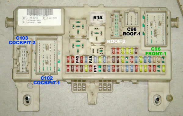

Ahoj, přesně tenhle problém mám :c)Ferry_cz píše: 04.12.2020 09:50 ....Pokud teda mas senzor a piny v GEMu, tak dopln to propojeni 1-26 a rele r15 (to jsem napsal v predchozim prispevku blbe, ze se nedava, ja kupoval GEM, kde uz bylo osazeny, tak mi to vypadlo z hlavy) a musis mit osazenou pojistku 48, dalsi pojistky nepridavej (45,71), to by nesel v poloze prepinace svetel Auto chcipnout motor.
pořídil jsem GEM DC kvůli tempomatu a jako další bych rád rozchodil aut.světla - nicméně netuším, kde u FoFoII najít pojistky 45, 48 a 71 - pojistky v motoru jsou 1-36 a pojistky v interieru jsou 100-143, takže mi to nějak uplně nesedí, poradíš?
Aby mi šel vypnout motor ať mám spínač světel jakkoli, tak jsem musel dát pryč pojistku č135 (20A - Denní jízdní osvětlení)...

kecas ... F135 potrebujes ... vyndava se F110 a F113Netopýr píše: 27.02.2022 17:43 Aby mi šel vypnout motor ať mám spínač světel jakkoli, tak jsem musel dát pryč pojistku č135 (20A - Denní jízdní osvětlení)...
