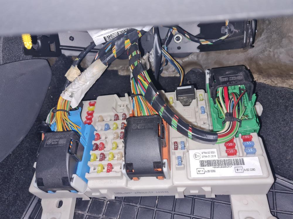

Pročetl jsem všechny tyto návody i na dalších odkazech, půjčil si relé z motorového prostoru od klaksonu, koupil pojistku, oboje zapojil na místo a nic, v pozici AUTO po nastartování (kdy senzor vyhodnotí dost okolního světla, tj. kontrola světel na budících nesvítí) nesvítily potkávačky

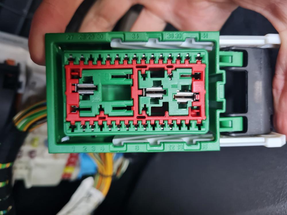

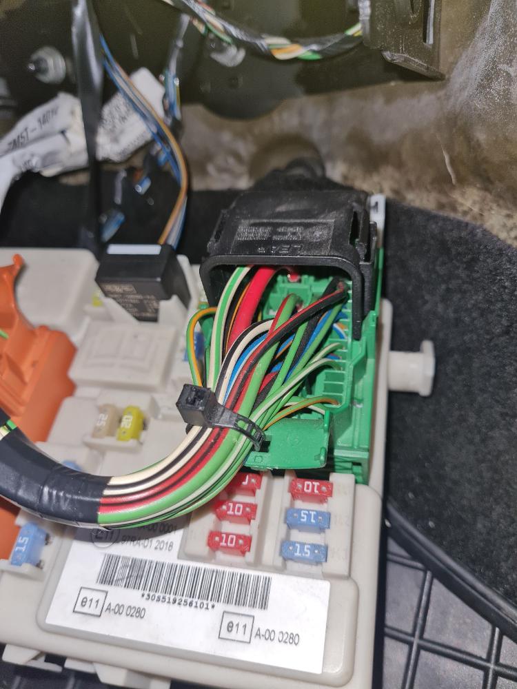

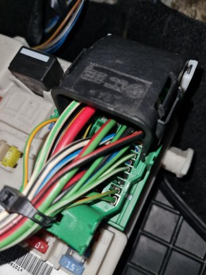

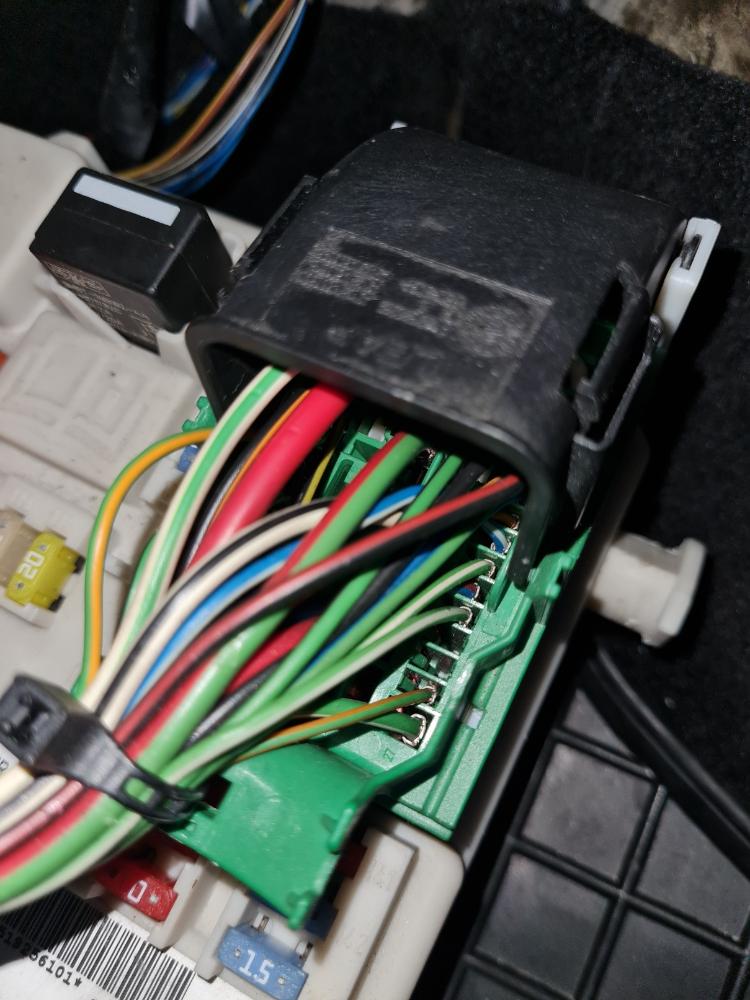

Rozdělal jsem GEM, snažil se zorientovat v tom zeleném konektoru. Pokud dobře vidím na detailu (fotky níže), tak vedle malého číselka 27 by snad mohl být konektor 26 který už je osazen oranžovo-zeleným drátkem jak se tady píše :D ale pořád nic... Nebo to není ten konektor 26?
Jedná se o mezi facelift (červené podsvícení) 06/2007 titanium
Umíte někdo poradit prosím? :( :nixw:

vedle 27 je 28 ... 26 je v predesle rade

Takže mám vytáhnout celý ten zelený konektor a podívat se zespod co tam je?

ano; koukni, ze to tam opravdu neni (at neni chyba jinde)

Tak opravdu pin 1 a 26 spojeny nejsou, patice na rele konektory ma.

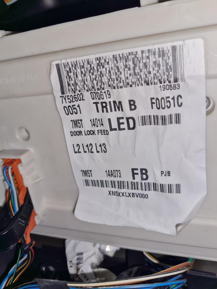

takze jsi jen osadil pojistku F135 (20A) a rele R15 (vedle pojistky F135) ... velky zeleny konektor ma osazeny pin 1 (zeleno-cerveny drat) a ovladac svetel je na poloze AUTO ... zapnes zapalovani a svetla nesviti ... zajimave ... GEM je rady 7M5T-14A073-Jx (x je libovolne pismeno)? ten mely vsechny kugy z vyroby, ale muze tam byt nahradni Fx

Ano je to tak jak píšeš. Pojistka a relé vedle zeleného konektoru . Přepínač světel v poloze auto a po nastartování nic . V noci to svítí ale za světla nic. Když ve dne zakryji senzor hned se rozsvítí světla . Jak dám ruku stranou tak za pár vteřin světla zhasnou a za asi půl minuty zhasnou i parkovacky . Jednotku mám 7m5t 14a073 JF
