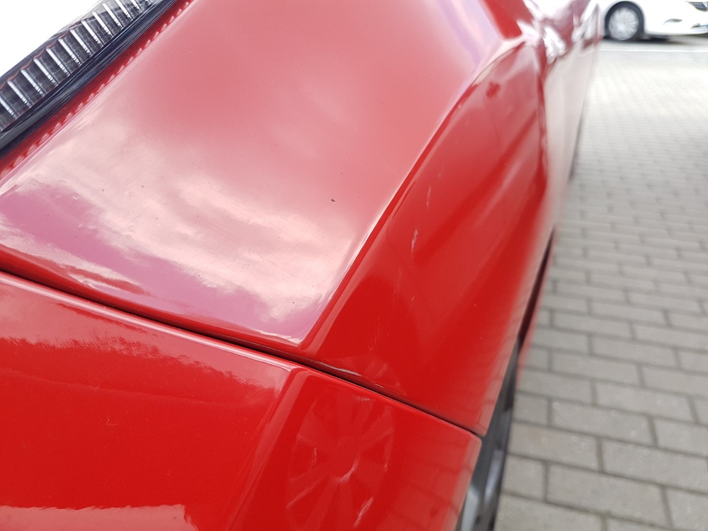

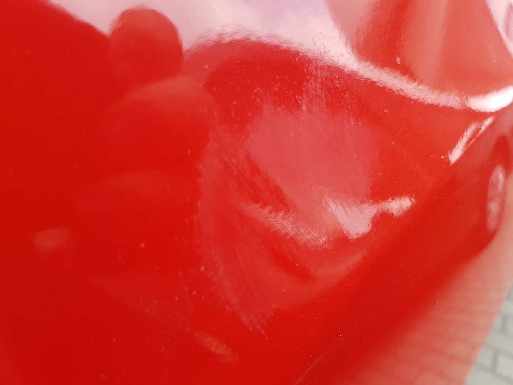

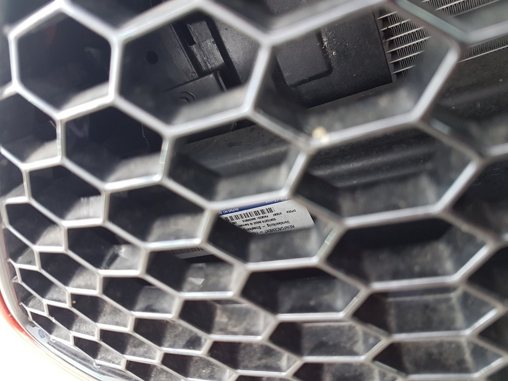

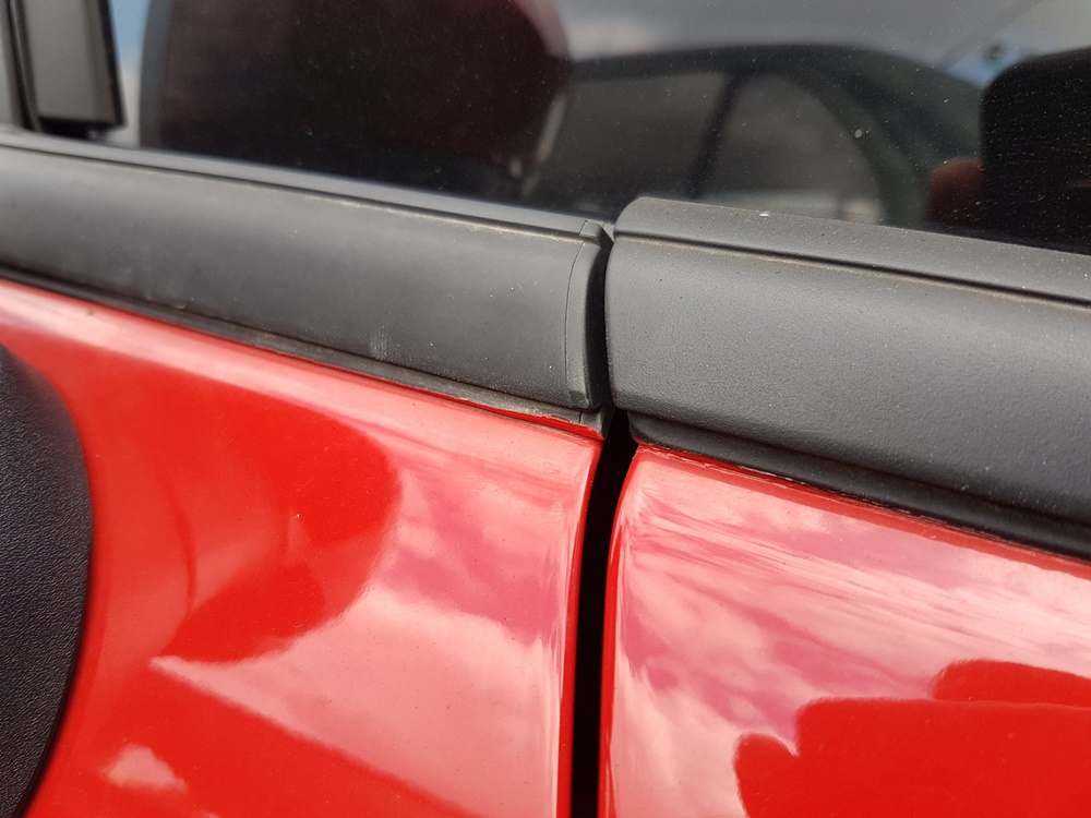

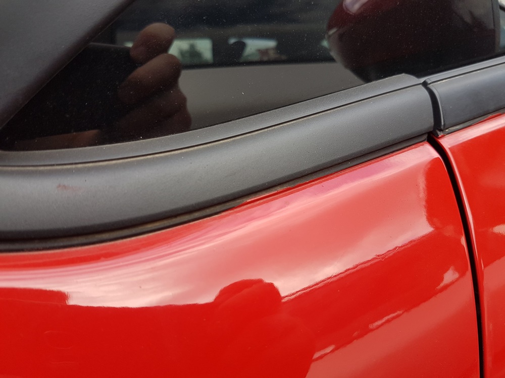

Já už sem sice šťastnej majitel ale když jsem pátral po ST180 tak sem se byl dívat na tohle v Ačkách
https://www.aaaauto.cz/cz/ford-fiesta/c ... 5&promo=gm
VIN: WF0CXXGAKCFE34218
Když jsem tam v září byl, tak byla cena 318tis. Mělo by být stále na pobočce v Olomouci.
Auto na první pohled v poměrně hezkém stavu. Nějaká ta drobná kosmetika. Servisní knížka nebo nějaká doložitelná historie? Nemáme, víme jen to, že je lakovaný přední nárazník. Máme taky jen jeden klíč. Přes vinko jsme zjistili, že auto první dva roky jezdilo s poctivým záznamem ve fordu. Poté za 1 rok auto najelo 50km. Což už bylo minimálně divný. Dle první obhlídky nám bylo jasné, že to byl větší ťukanec na předek. Nový světla, blatníky odřený od nárazníku jak vyjel z držáků a kapota sundávaná dle odřené barvy na matkách. Říkal jsem, že to bych ještě zkousl. Chtěl sem auto zvednou a potom to přišlo. Auto se zvedlo a... nový obě ramena ve předu, stabilizátory, poloosy, chladiče, výztuhy. Na všem ještě originál samolepky ford 07/2017. Nápravnice orezlá, odřená a popsaná fixou FORD FIESTA jak někde vytažená z vrakáče! Rána na převodovku. Na každý zařazení zpátečky chytalo zuby a kval vyskakoval samovolně. Převodovka zalátaná tmelem. Vyklepanej kladivem držák motoru. Auto celý polakovaný kromě střechy a zadních vrat, nárazníku ale tak špatně, že zbytek barvy byli ještě na gumách kolem dveří apod. V interiéru fleky na tapcích a u spolujezdce rozlámanej plast pod pásem. Pás se ani nechtěl navíjet. Jízda poměrně slušná na to jak to bylo polátaný. ALE. Dostáváme se k tomu. Panebože dyť je to 3roky nový auto s 28tis. km. Je tohle opravdu možný? Bohužel jsem se nestačil divit. Z hecu jsem nastřelil, že za 50tis. slevu bych o tom přemýšlel ale jinak ani náhodou- Prodejce všechno viděl a manažer nabídl slevu 5tis. kč. Směšný. Nakonec ještě odjížděl přeparkovat auto zpět a poslal tam takový zuby, že se divým, že je ta převodovka ještě v celku a to se nestalo poprvé, převodovka to dělala furt, sám sem to zkoušel. Zařadila se zpátečka, pouštěla se spojka a najednou vyskočila ale ne úplně a dělala nááádherný zvuky a to při KAŽDÉM couvání. Na druhej den telefonát s tím, že mají pro mě nabídku. Tak už sem to nevydržel, z fleku sem mu tam vypálil co všechno na tom autě bylo špatně a ještě se divil jak si tohle můžu vůbec myslet
