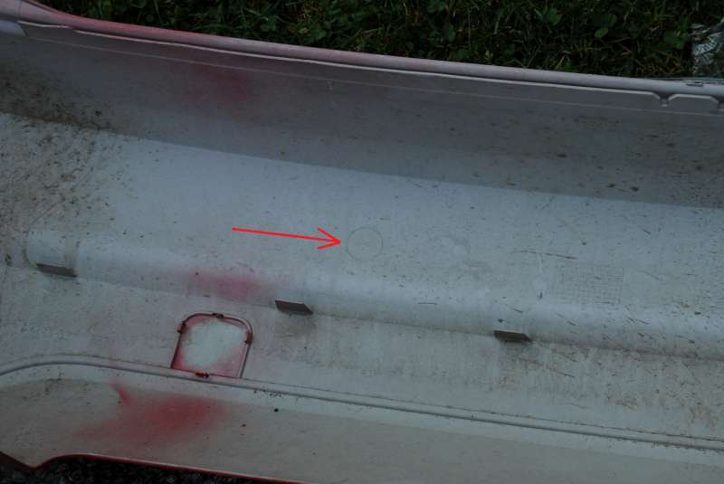

No na ebay asi mrknu. Je tu někdo prosím, kdo by mi vyfotil originální senzory a poslal mi jejich zaměřené umístnění? Nebo někdo se zlinska? nejradši bych si to rozmeril sám.

- Anduril
- Příspěvky: 5096
- Bydliště: Ostrava
Re: Parkovací systém
http://www.ford-focus.cz/forum/viewtopi ... 19#p764419
Na narazniku z vnitrni strany jsou otvory naznacene...
- jirkaj
- Příspěvky: 883
- Bydliště: Vsetín
Přesně tak, když sundáš náraznák, je tam naznačené umístění snímačů, stačí vyvrtat díry a šoupnout tam senzory

No demontáži nárazníku bych rád vyhnul... Az tak zručný nejsem. Až nebudu v práci, tak se na doma musím pořádně podívat. Nejlepší by bylo kdyby ty naznačené díry byly vidět i zpod auta
