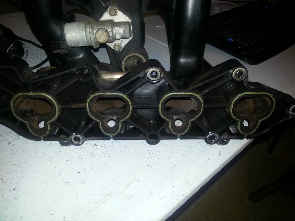

Mám dotaz ohledně resetu ŘJ, dnes jsem opět vyndal ventil a pokusil se resetovat ŘJ, ale jak poznám že reset proběhl ? :| auto totiž po nastartování a při jízdě vůbec necukalo ani nic takového + mám ještě nastaveno automatické zamykání dveří při jízdě a to stále funguje. Je možné že by se reset neprovedl ?

Baterie musí být odpojedna alespoň 30min tuším. A po otočení klíčku by měly probliknout všechny kontrolky na palubce a ručičky by měly "projít celou trasu" tam a zpět....Podle dveří, že funguje zámek jak píšeš, řešit neproběhl, když se smaže dojezd oken tak tohle musí určitě taky.

mám podobný symptomy, při studeným startu občas chcípne a skoro vždy drží strašně malý otáčky, třeba 500-600ot/min. (hlavně když je venku kolem nuly a míň). A poslední dobou se k tomu začalo přidávat chcípání teplýho motoru. Jen tak, někdy to udělá třeba 5x za deset minut v koloně, někdy zas týden klid. Zkusím teda zalomcovat šroubkem na voln. ventilu. Na 1.8 je někde vzadu na sání, že? Asi super přístup, tipuju?
