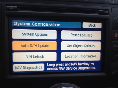

Moje rada je podívat se do servisního menu, tam je možnost navigaci diagnostikovat.

Já už si teda nepamatuju detaily, ale neukazovalo to tam jen počty satelitů a nějaký podobně "nedůležitý" věci pro diagnostiku?

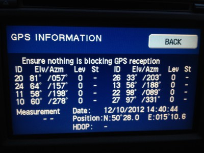

Příspěvek od stikyworld » 11.12.2012 09:55
GPS
GPS
GPS Informace v servisním menu
Každá informace z GPSky je dobrá pro diagnostiku závady. Hlavně GPS position :-)

No jenze takhle nelze poznat, jestli je chyba v mechanice, v patici, nebo v kabelech... jedina moznost byla to promerit. Dignostika ti neukaze kde je chyba
