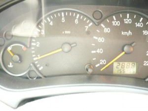

Ahoj pánové dnes jsem vyměnil volnobežný ventil. Otáčky mi jsem měl někdy pod 500. Resetoval jsem RJ. Aktualně mám otačky v klidném stavu kolem 900 viz video : https://youtu.be/Hh8qI8GfkVY Hadičky jsem také vyměnil. Nevím jestli jsou tyto hodnoty optimalní někde jsem četl že 850-900 je OK někdo zase píše 700-750. Jedná se o ford focus 1.6 zetec MK1 benzin. Díky moc za rady.

Příspěvek od miki21 » 07.03.2017 22:36
http://www.ford-focus.cz/forum/viewtopi ... 97&t=42519
Tady píšou 670-730. Dle ručičky to je ok, ty digitálky asi ukazují nesmysly. :wink:

Taky uplně nevím jestli tomu mám davat váhu. Je to taková ta zkušební diagnostika která se da zapnout po zapalování. Když jsem to zapojil na ScanMaster tak ukazoval taky kolem 880-900 ot (bez zateže ). Spíš nevím jestli to řešit nerad bych motoru nějak ublížil. Původní ventil fungoval tak že se mi občas rozsvítila i kontrolka dobíjení.
