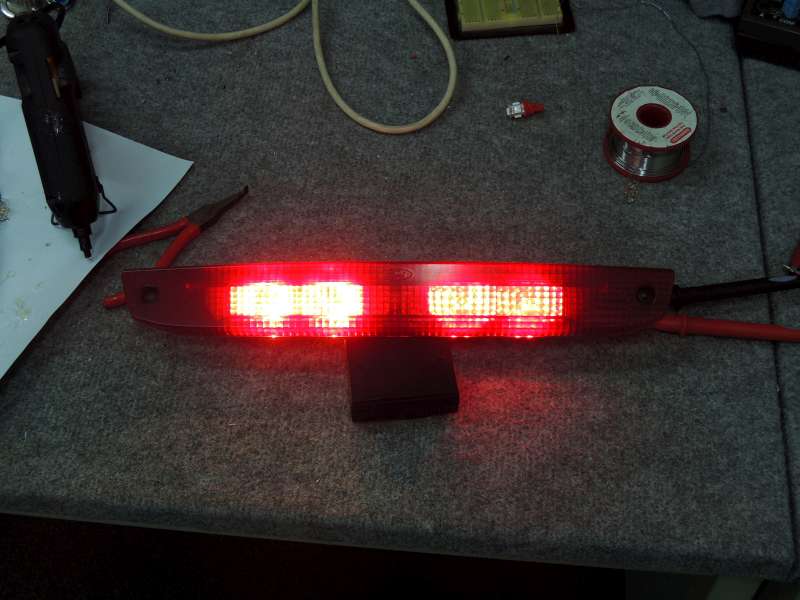

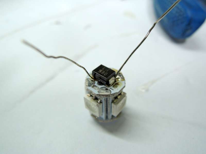

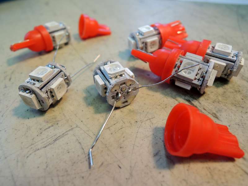

Takže dnes dorazily LEDky, jako náhrada W5W.
Při 13.8V to má odběr 90mA, ale jsou to třídiodový čipy, je jich tam pět, paralelně, trojice na čipu je v sérii a uprostřed je jeden vyhřívací rezistor
. Takže nic moc energeticky ideálního, každopádně oproti 370 mA odběru žárovky je to i tak rozdíl. A zdá se, že to svítí dost. Ještě to vytuním těmi transily a půjde to do 3. brzdového světla. Pak vyfotím i porovnání s žárovkami.
Naposledy upravil(a) Nepér dne 21.01.2014 22:52, celkem upraveno 1 x.

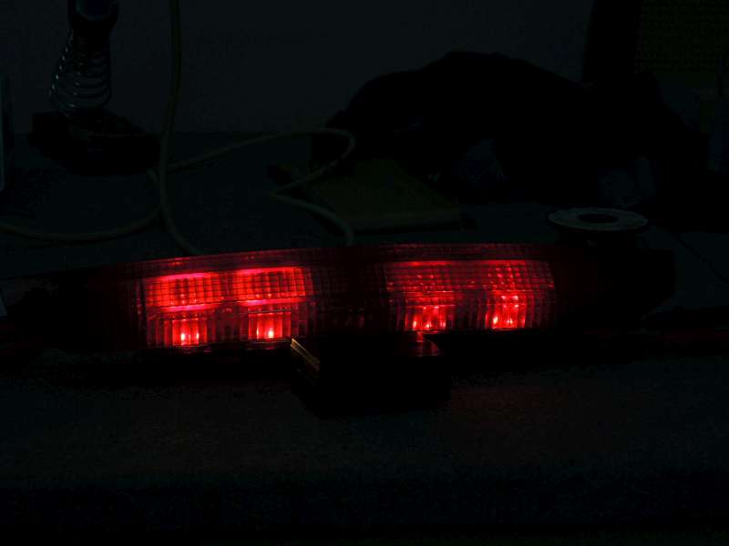

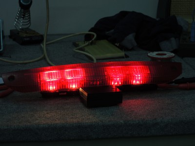

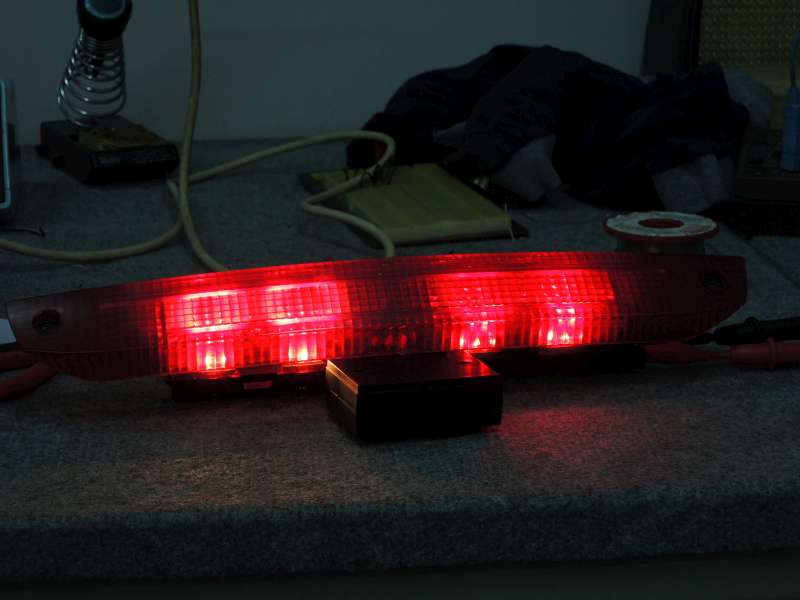

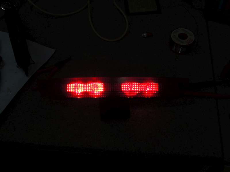

No, takže jsem tam přidal transily, aby se neřeklo a protože čínský LE diody nic nevydržej.
No a teda svítí to míň, než W5W žárovka...
Nicméně po překrytí červeným filtrem už není rozdíl takový, takže to tam nechám.

Jinak to celkem vychází. Při napájení asi 13.8V (na diodách) je odběr asi 450mA, čili příkon celého předmětu je něco pod 6.5W, což je oproti původním 25W docela dobrý. Zase to ale tolik nešajní

Neper, podobne (ale biele) ledky mam v osvetleni znacky a dost casto sa mistava, ze sa jedna alebo dve ledky (z tych piatich) vypalia. Raz za cas si to skontroluj ci ti svietia pre istotu.

Zatím jsem to zkusil nechat svítit 5 minut v kuse a vydrželo to
Ale jinak to občas kontrolovat budu. Ještě mám v plánu tam někam připájet keramický kondenzátor, abych tu teorii o napěťových špičkách zcela eliminoval
Na dvou už mi totiž po jednom čipu odešlo, takže jsem je přehazoval. Ještě mám čtyři do zásoby, protože mám o jednu "ledžárovku" navíc, ze které to můžu přeletovat.
