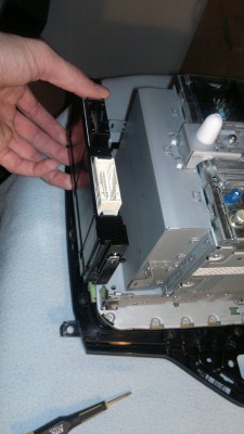

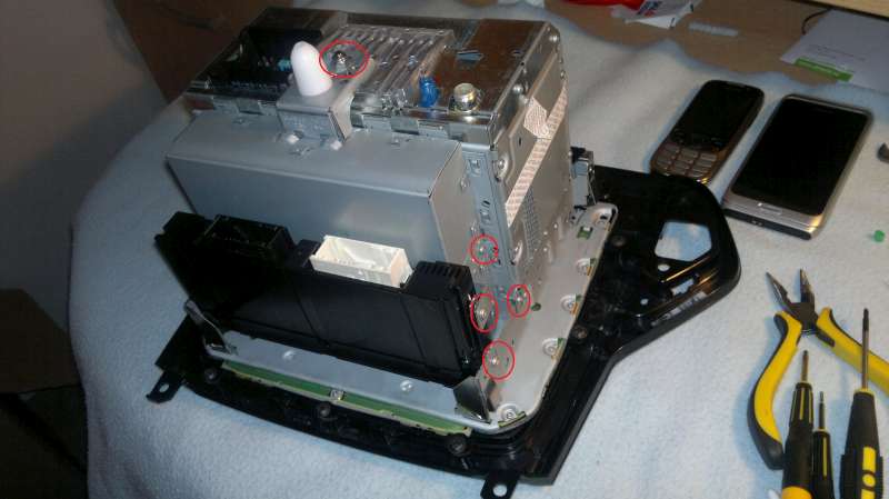

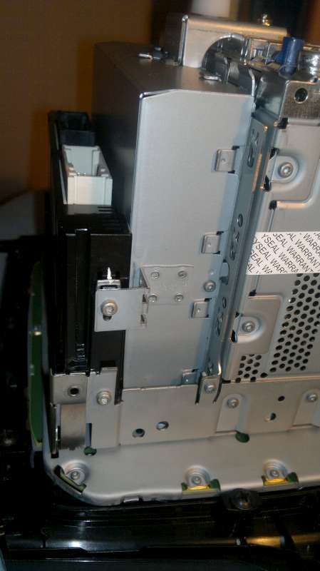

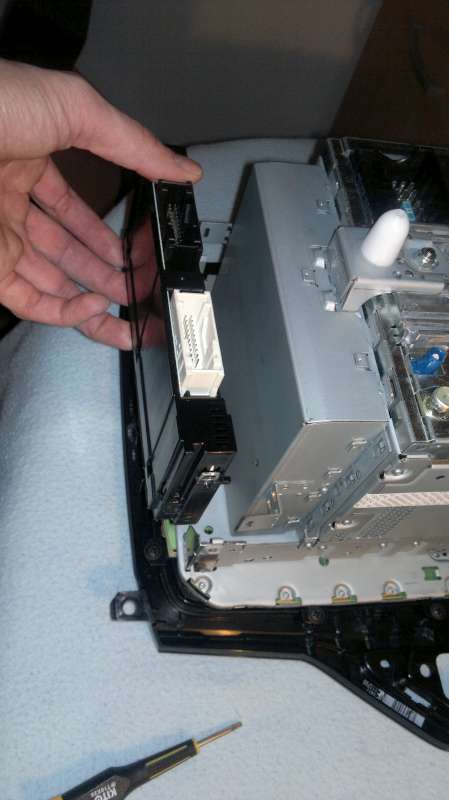

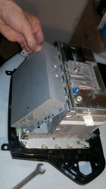

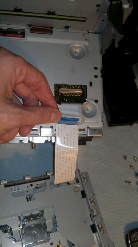

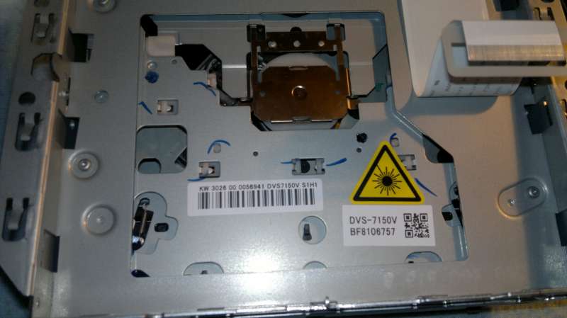

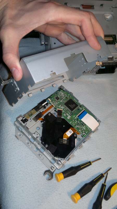

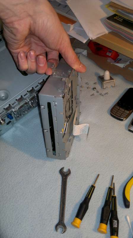

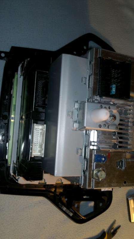

Tak jsem to rozdělal a zjistil, že mechanika je uplně samostatně vedle rádia viz fotky. Mechaniku jsem vyčistil, byla zasraná jako prase. Jenomže teď už se potřetí vracím z auta, asi jsem tu mechaniku někde blbě dotáhl, protože se teď blbě pohybuje- netočí se, těžkopádně tam leze DVD. A nemůžu přijít na to kde:-D
Co když koupím někde v počítačové prodejně podobnou mechaniku a vrazím ji tam? rozměrově mě přijde naprosto stejná jako do PC, ale houby tomu rozumím..
