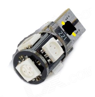

Nene, nic nepřerušovat! Dej přímo mezi plus a mínus drátky, do plastové patice T10 LED žárovek se mi to vešlo

Myslíš takhle??

Jojo presne tak

tak tak, ty máš přímo tyhle? Klidně to můžeš dát na ten odpor
(to černé s nápisem 221)

jojo, přesně tyhle. No tak super, tím pádem je vyřeno místo vpatici
A orientace je jedno že, když to je bipolar?

jo to je jedno
I když u toho odporu si změř, jestli je přes + a -
Aby nebyl nějak do série

Plus jsem zjistil, že jedny diody maj na tom odporu napsáno 221 a druhý 241. Jaký v tom je rozdíl?

Je ti celkem jedno, kde je plus a kde mínus
Jen je potřeba zjistit, že kontakty (ty pocínované plošky) které připojují žárovku jsou přímo napojené na oba póly odporu, tedy vem multimetr v režimu měření odporu/kontaktu - pokud ti píská a koukni, jestli jeden pól odporu je napojenej nulovým odporem na jednu plošku a druhej pól na druhou (jestli je ten odpor taky paralelně
) Někdy to bývá odpor v sérii...

mám dva typy těchto LEDek. Jedny s odporama označením 221, ale ty odpory tam jsou dva. Po napájení tranzilů žádná změna.
Pak mám ještě jeden pár, ale ten má jen jeden odpor s označením 241 a po napájení se tváří, že neblikají(ikdyž předtím prvních pár km, taky neblikaly, tak uvidíme)

problém není v parametru Can-Bus (I když technicky to je nesmysl, jediné, co je přidané je odpor, aby si měřící obvod myslel, že je tam normální W5W).
Problém je v tom, že v autě se pořád vyskytují napěťové špičky, které jsou sice malých energií, ale LEDku to za čas zničí...Sám mám zkušenost s T10 LED žárovkama nad zadní SPZ - bez transilu jsou tak na měsíc, s transilem je tam mám už přes rok... Ale transil musí být paralelně přes napájení
