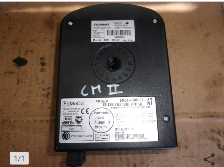

Tento mi bude fungovať? Není to Nokia ale niečo iné... Jedna sa o prehrávanie pesniciek z usb
Ozzman
Příspěvky: 1127
Registrován: 22.04.2010 22:35
Bydliště: Brno
Re: Original bluetooth handsfree + voice control
Příspěvek od Ozzman » 03.11.2020 13:29
Mam 8M5T - 19C112 - AR a na tom hudba z USB funguje.
Příspěvky: 25224
Příspěvek od ZaQik » 03.11.2020 13:34
novero patri(l?) nokii ... dulezite je to ciselne oznaceni :palec_nahoru:

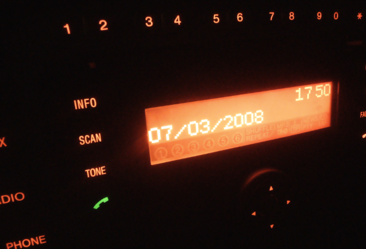

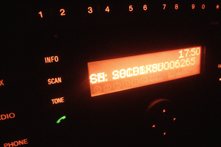

Svieti tam toto
Příspěvky: 25224
Příspěvek od ZaQik » 03.11.2020 18:36
jo, 3 - 8 mesic 2008 je loterie (pred tim to nejde a potom to jde) ... nekdy to jde a nekdy ne, zalezi na fw ... bohuzel nemam prehled, ktery je spatny a ktery je dobry
