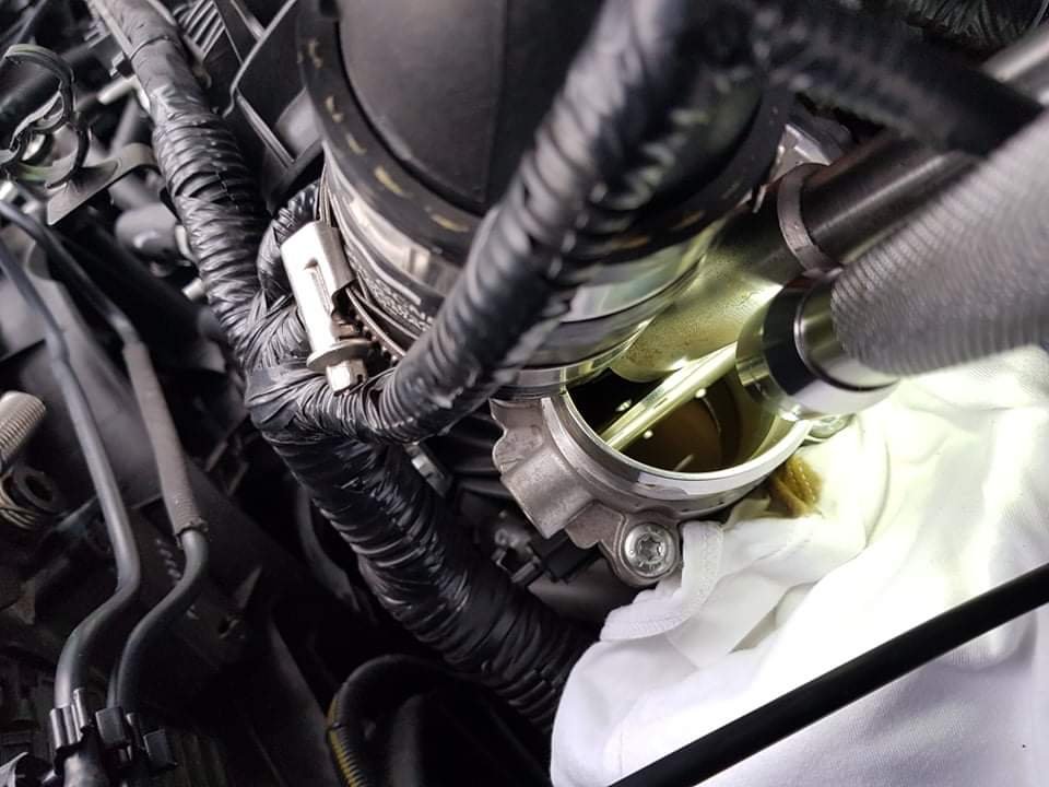

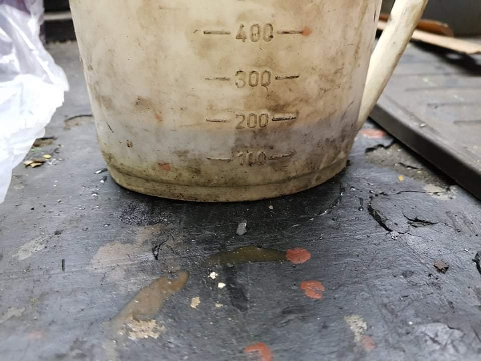

Johny181 píše: 25.01.2021 00:32 Dneska jsem se pustil do toho odsání oleje přes klapku. Postupoval jsem prakticky stejně jako ten rusák v odkazu výše. Akorát jsem se nakonec rozhodl odmontovat i celou klapku sání. Prostě mi tam vadila v lepším přístupu. Hadici jsem tam strkal tak nějak naslepo, jednou se mi podařilo něco nasát pak jenom trochu nebo jen vzduch tak jsem ji dal celou dolů. Už po sundání klapky a nahlédnutí dovnitř byla vidět hladina oleje asi kolem 0.5cm viz video.
Nakonec jsem odsál něco kolem 125lm viz foto. Když jsem viděl tu hladinu pod klapkou tak jsem čekal i více ale určitě se mi to nepodařilo odsát vše. Takže za nějakých 75tis km tam mohlo být dejme tomu 150ml. Měl jsem zvedutý zádek na straně u splujezdce a ještě jsem to přizvedl i ve předu na stejné straně aby to co nejvíce steklo na sranu ke klapce.

Dnes mi to nedalo, bylo trochu času a tak jsem odsál olej. Najeto 32tkm.

Sakra to je fakt celkem děsivé. Bude to chtít dělat pravidelně, min. jednou ročně.

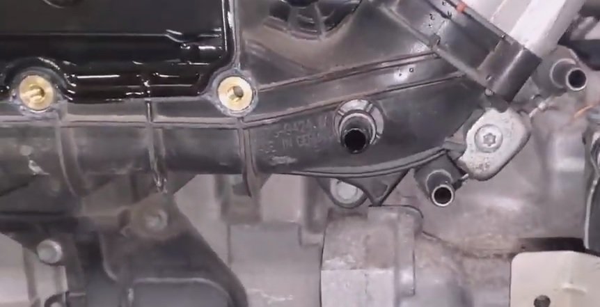

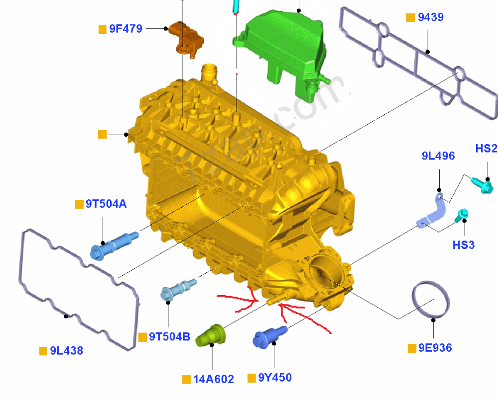

Kam vede ten vyvod? Lze odsat olej tudy ?

My tam ten vývod nemame, jediny otvor je srtici klapka, nesundaval jsem ji, jen auto nabulil at vse natece ke skrtici klapce..
Zajimalo by mě, zda ti co jezdi 5w30 nebudou mit min oleje vlivem větší hustoty za tepla.

Za 32tis. km tam toho máš skoro stejně jako já po 75tis kmKsanda píše: 03.02.2021 16:14 Dnes mi to nedalo, bylo trochu času a tak jsem odsál olej. Najeto 32tkm.![]()
Jo to jsem viděl to video, mám odběr u toho týpka a sleduji všechny videa co se týkají 1.5 Ecoboost
