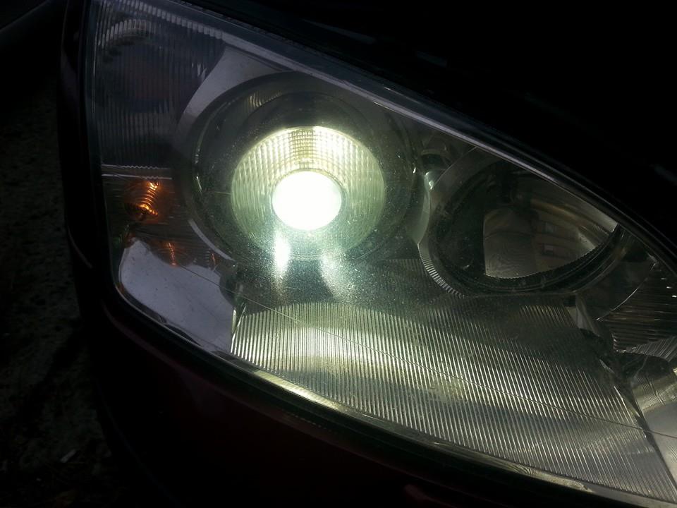

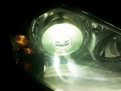

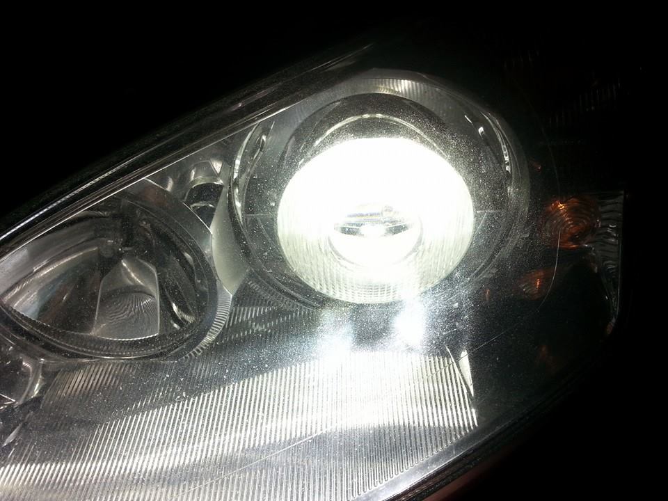

Tak jsem to tu pročetl a usoudil že budou potřeba nové výbojky. Koupil jsem Osram v akci, jedna za 590,-. Výbojky jsem vyměnil, ale nic moc se nezlepšilo, tak jsem pátral dál. Vyndal jsem světla, rozlepil, vyčistil, čočka byla hodně špinavá a parabola taky. Na parabole v obou světlech vypálené fleky. Internet poradil že halogenová žárovka má od 250°C a že xenonová má poloviční teplotu, tak že jsem vzal hliníkovou pásku do 300°C a otestoval co vydrží nakonec jsem testoval nad plamenem a páska hoří ale jen v případě že je volně ve vzduchu není na ničem nalepená a zapaluje se od kraje. Poškozené místa jsem páskou opravil, pěkně nalepil a vyleštil, pásku jsem taky nalepil na plast co je kolem čočky, ovšem nejdříve jsem co nejlépe vyčistil zažloutlá místa, pak nalepil pásku a vyleštil, vše poskládal a znova pořádně nahřál a celé světlo slepil.

Re: Originál Xenony - nivelace MONDEO
Foťák zkresluje - jaké máš ze světel pocity?
Pocity dobrý, před opravou to vůbec nesvítilo a nyní zase jako při koupi vozu. Jen svítí strašně dolu, tak že, zajedu na klasické seřízení ale bojím se že to moc nepomůže, někde jsem kdysi četl že se musí diagnostikou znova aktivovat, ale co je na tom pravdy nevím.
