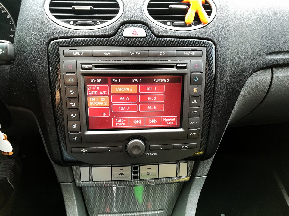

Přišel už někdo na to, jak v Densu na trvalo uložit změnu barev?
Takhle by se mi to ve Focusu líbilo, ale ta modrá je v něm jak pěst na oko

Re: Technické vlákno Denso navigace
To se mi libi. Jak na to? A jeste dotaz. Mam dvouzonovou klimu, jak ji z dual vratim z5 na mono?
No čistě teoreticky je návod zde: https://www.youtube.com/watch?v=AuFdG1Zx3wU
Hlavní menu->servisní menu->klik na Misc -> klin na Set object colours-> a jsi tam.
Akorát nevím jestli to funguje - budeš první
Tohle funguje a přesně tak jsem to i udělal, ale nastavení se neuloží, takže po vypnutí zapalování se vše vrátí do původních barev/nastavení.
Jak nastavím dvouzónovku zpět na mono, na to jsem taky nepřišel
viz navody: http://navody.ford-focus.cz/Ford_audio/FF2_denso_CZ.pdf
Chcete-li zapnout a vypnout dvojitý režim, stiskněte a držte tlačítko AUTO nejméně dvě sekundy. Byl-li systém v dvojitém režimu, zmizí z displeje nápis DUAL. Chcete-li se vrátit do dvojitého režimu, stiskněte a držte tlačítko AUTO nejméně dvě sekundy. Na displeji se znovu objeví DUAL a teplota na straně spolujezdce se nastaví na teplotu na straně řidiče.
